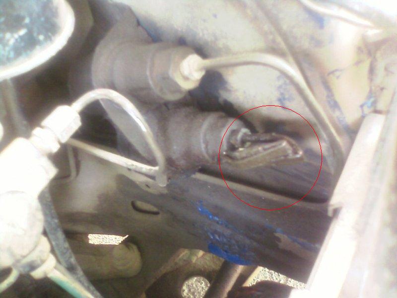

Давно обнаружил у себя последствия модернизации стархозом тормозной системы. На прикрепленной фотке видно, что одна трубка заглушена. Так вот вопрос: куда должна идти эта трубка и какова ее длина? Хочется восстановить эту цепочку, так как шутки с тормозами не люблю.
GPS_002.jpg [ 50.43 КБ | Просмотров: 3128 ]

Это регуляторЫ тормозных усилий. Через эти два бочёнка тормозные трубки от ГТЦ идут на рабочие цилиндры задних колёс.
-А почему вы спросили??
СообщениеДобавлено: Ср май 21, 2008 14:06
Сообщения: 1212
Просто, видимо, пустили одну трубку и троиник...

СообщениеДобавлено: Пн май 26, 2008 9:09
А у меня такой штуки вообще нет.
А машина с АВС ?

И не будет. Дело в том, что на моделях после 95-ого года регулятор тормозных сил имеет совсем другой вид и крепится не к левому крылу, как на фото, а к ГТЦ. На ГТЦ тормозный трубки задних колес крепятся через "переходник". Это и есть регулятор.
