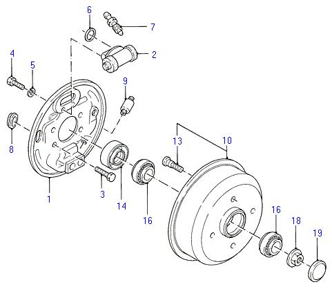

Покупаю себе новые задние тормозные цилиндры.
Выяснил, что в комплекте есть штуцер, но нет прокладки
1484848 (номер 6 на рисунке).
Мне обещают привезти оригинал за 45 рублей.
Но считаю неразумным платить почти 2 доллара за маленькое резиновое колечко.
От какого Москвича подойдет такая резинка?

Так и цилиндры от Москвича поставь. Заказанные тобой, поди, тоже дороже москвичевских стоят :)
Экономия на спичках приводит к плачевным результатам.
Кстати, Экзист пишет, что данная деталь (1484848) не поставляется.
Справедливости ради - на МК7 такого колечка нет.

На мкIII-IV такого колечка тоже нет, хотя судя по виду и 'синьке' на болтах я откручивал заводские цилиндры у двух машин.
На Москвиче и ВАЗе кстати таких прокладок точно нет - гидроцилиндр прикручивается прямо к щиту тормозному.
Соответсвенно, на двух Эскортах стоят сейчас цилиндры без прокладок, проблем нет.. На кой она там сдалась то ?
Кстати, не совсем в тему - обрати внимание на материал штуцеров, сейчас эти (эпитеты опустим) производители повадились делать их аллюминиевыми - тоесть создавать электролитическую пару в условиях дорожной грязи. Такое лучше сразу менять, чем потом заниматься высверливанием..

тоже такого кольца нет.
Не пойму, зачем оно нужно?
Ну, давайте не будем утрировать.
Не Экзистом единым... У моих поставщиков есть и другие каналы.
Да, посмотрел схему на последний Эскорт - там такого колечка не наблюдается.
Давайте подумаем, для чего оно.
Я думал, что она для уплотнения соединения тормозной магистрали и тормозного суппорта.
А вот сейчас посмотрел, почитал вас, и понял, что тормозная магистраль крепится к цилиндру точно также, как и любое другое соединение тормозной магистрали и точно также, как штуцер крепится к цилиндру.
А в таких соединениях никаких прокладок никогда не было.
Соответственно, эту прокладку я тоже покупать не буду, сэкономлю 4 доллара.
Всем спасибо.

Может, это шайба крепёжного болта,типа №5 ?
Или штуцера...?(Она нарисованна не по центру)
Там вроде оверстие в щите под цилинр не круглое.

Я б даже спросил - а резиновое ли это колечко?

Ещё непонятно что за деталь №9 ?
Stop - park brake operating lever

Iggi1981 писал(а):
Мне тоже непонятно. Но я думаю, что это такая кнопочка для замера свободного хода рычага ручного тормоза.

Это некий рычаг стояночного тормоза. Зачем оно надо - не знаю.

Это кнопочка такая, ставится во второе (незанятое) отверстие для ручника. Позволяет нажать на рычаг ручника снаружи, на снимая барабана. Я поначалу подумал, что она для сжатия колодок перед снятием барабана, чтоб не прихватывали, но она работает в другую сторону - так же, как и ручник, прижимает колодки.
Вот зачем прижимать колодки еще одним способом - так и не нашел ни в одном мануале..

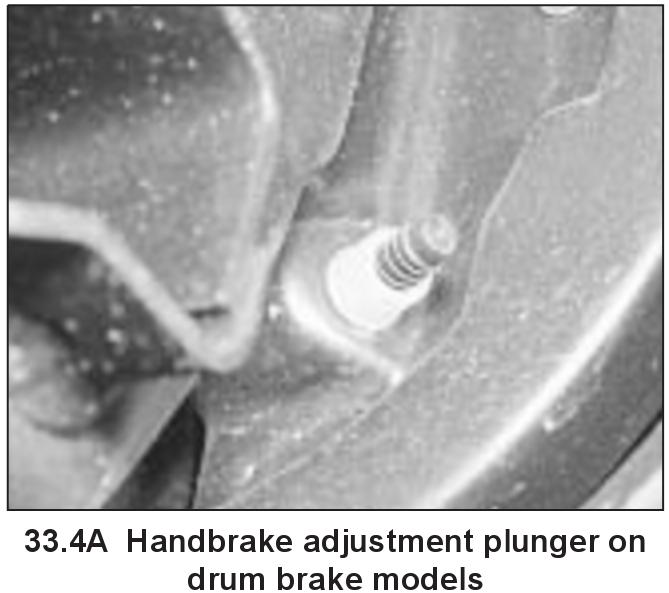

Haynes писал(а):
Chapter 1
Routine maintenance and servicing
Every 30 000 miles
33 Handbrake adjustment
Drum brake models
4 The handbrake is checked for adjustment by measuring the amount of movement possible in the handbrake adjuster plungers. These are located on the inside face of each rear brake backplate (see illustration). The total movement of the two plungers combined should be between 0.5 and 2.0 mm. If the movement measured is outside of this tolerance, the handbrake is in need of adjustment. Adjustment is made altering the position of the in-line cable adjuster sleeve (see illustration).

Типа проверка работы механизма подводки.. Спасибо, бум знать :)
