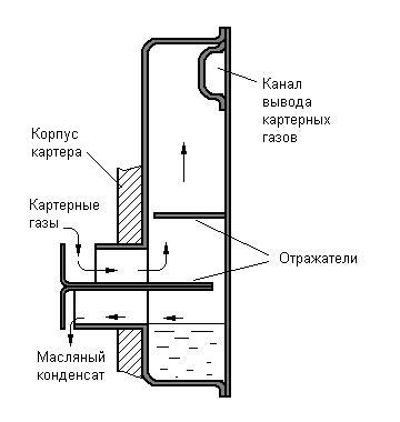

СообщениеДобавлено: Чт июл 25, 2013 17:09
Сообщения: 1132
Не может там быть никакого угольного фильтра. Обычная пустая банка с отражателями для того, чтобы пары масла оседали внутри, а не выходили дальше. И боъем такой большой именно для того, чтобы картерные газы проходили маслоотделитель медленно, давая возможность оседать масляной взвеси.
Комментарий к файлу: Схема маслоотделителя в разрезе по оси отверстия присоединения к картеру.
044.JPG [ 16.69 КБ | Просмотров: 10616 ]

Т.к. до полного снятия мне осталось только ухо перекусить все же решил снять маслоотделитель. Все таки людям надо доверять... Как объяснил Sergio58 так и вышло. Получается что маслоотделитель забиться насмерть практически не может и смысла его снимать нет. Проверяем дуются трубки или нет, проверяем клапан который вставляется в маслоотделитель и все. Я думаю что тема исчерпана. Еще раз спасибо Sergio58 за участие!!!
