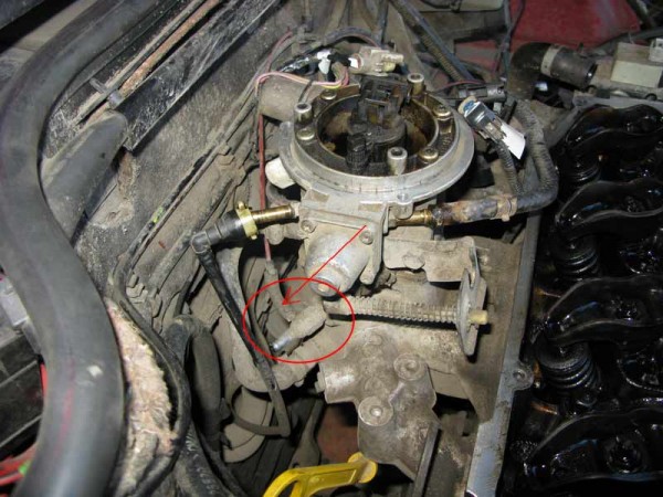

_Владислав_, да, второй штырёк соедините трубочкой с впускным коллектором. Лучше подсоединить в штатное место - см. фото.
