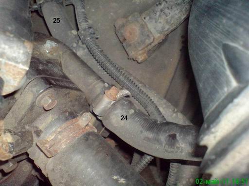

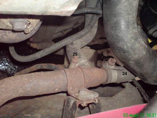

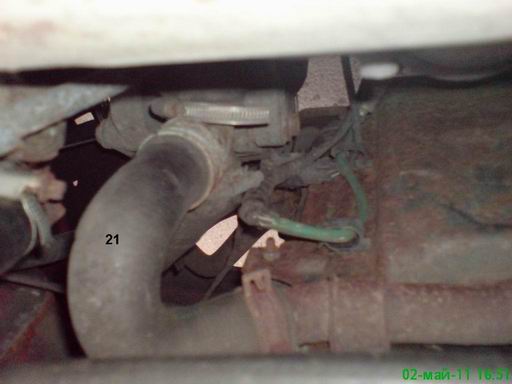

Собираюсь свапить мотор, с cvh на zetec. Для заказа мотора, нужно знать, какие патрубки заказывать.
Не помню, шланги от печки, один идёт на термостат, а второй куда?

Помойму к перепускной трубке металлической, что мимо радиатора идёт, с тройником вначале...
Трубки на схеме нет, она соединяет шланги 25,24 и 21.

К металлической трубке, вдоль радиатора, идущей на помпу, по идее подключается трубка от термостата №24. А меня интересует 25-я трубка. или 24 и 25 обе к металлической трубке подключаются?

Трубка № 25 к корпусу термостата подходит:
http://photo.qip.ru/users/mishal/2109108/84761869/
СообщениеДобавлено: Пн май 02, 2011 21:03
сегодня сфоткал специально

Спасибо :)
