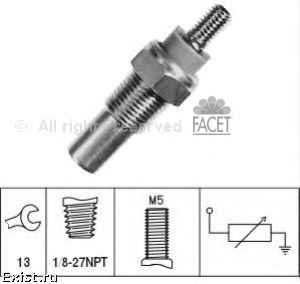

Случилась у меня такая история: вкручивая субж на место после замеров и кипячений, я его сломал.
Внимание, вопрос к знатокам:
Как вытащить обломок?
В данный момент корпус термостата откручен и видна внутренняя часть этого датчика.
Я попробовал просверлить в этой части дырочку и крутить палочкой. Ничего не вышло. Металл датчика мягкий, а в резьбу он заходил туго.
В результате действий палочкой он развалися.
Но в резьбе пока остается.
Какая там резьба? (Похожа на 10х1,25, но я не уверен.)
Чтобы хоть метчиком пройти.

Зато теперь я знаю, что такое коническая резьба.
Оригинальный номер заказа детали 1657685.
Спасибо фирме Facet за правильные фоты своей продукции.
Комментарий к файлу: Датчик температуры охлаждающей жидкости на стрелку
ДТОЖнаС.jpg [ 33.3 КБ | Просмотров: 17294 ]

Купил набор экстракторов за 54 рубля 80 копеек.
Пробовал их.
Не выходит.
Слишком тонкие стенки остались у датчкика и их размазало по резьбе.
от экстрактора остается глубокая левая резьба, летят латунные крошки, но остатки так и не выходят.
Отправил гонца за метчиком.
СообщениеДобавлено: Сб мар 18, 2006 1:09
Сообщения: 4139
Откуда: Великий Новогород
Купил метчик за 121 рубль.
Помудохался с ним немного, потом прошел сверлом-восьмеркой, потом метчик пошел и удалил остатки старого датчика.
Купил новый датчик за 95 рублей.
Теперь стрелка показывает другую температуру.
Раньше вентилятор включался выше буквы N, теперь включается между O и R.
Действительно, похоже, что прибор подгоняется под датчик.
