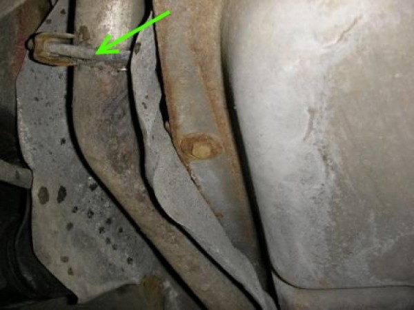

Господа, как выглядит та деталь, при помощи которой катализатор крепится к лонжерону? Из моего ката торчит вбок горизонтальный штырь, это явно был элемент крепления. А то сейчас весь выхлоп висит на выпускном коллекторе спереди и на подвеске средней и задней банок сзади. Как бы не отвалился.
PS. Это место видно и из моторного отсека, под правой полуосью.
Escort-IV 1.3 OHV карб VV '88

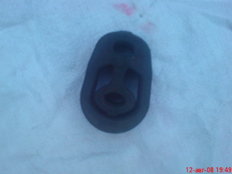

Резинка там, как на этой фотке.
Можно подобрать аналогичную от "нашемарок" :D

Лучше штатную найти и именно такой формы (она еще и широкая), иначе буит болтаться как г.... в проруби.

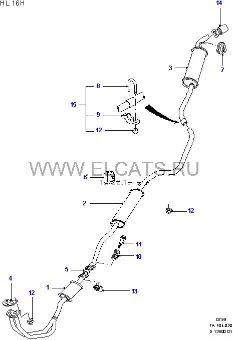

Есть подозрения, что глушитель в моём фордике не родной, подвешен где на штатные места, где просто проволокой притянут, но при этом в районе бензобака большой лютф и на ухабах стукается о бак.
На рисунке стрелкой указан хомут, он крепится к кузову? Если есть возможность, выложите фото этого места у себя в машине. Или схему крепления глушака к кузову.
И ещё вопрос, первая часть выхлопа ко второй крепится двумя винтами с пружинами. Объясните чайнику, а для чего пружины?

1 Вот и мне твой глушитель на фотках в соседней ветке не понравился...
2 Это соединение как сустав - обеспечивает подвижность глушителя относительно двигателя.
 Заголовок сообщения: Re: Точки крепления глушителя
СообщениеДобавлено: Пт дек 17, 2010 2:29
Gorec писал(а):

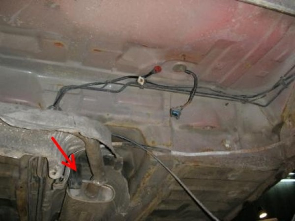

1. На рисунке стрелкой указан хомут, он крепится к кузову? Если есть возможность, выложите фото этого места у себя в машине. Или схему крепления глушака к кузову.
2. первая часть выхлопа ко второй крепится двумя винтами с пружинами. Объясните чайнику, а для чего пружины?
1. Нет не к кузову. Этот хомут стягивает трубы в месте соединения 1 и 2 части глушителя после замены. У родного глушителя этого разъемного места нет - труба сплошняковая.
2. Это не 1 часть, а штаны. Сочленение в этом месте подвижное за счет пружин и сферического сочленения частей. Нужно для того, чтобы штаны не отвалились от ГБЦ - ведь они соединены с ГБЦ жестко.
Комментарий к файлу: стяжной хомут в месте сочленения у бензобака
PB224880.JPG [ 67.41 КБ | Просмотров: 6773 ]

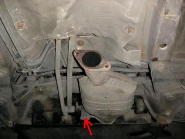

Комментарий к файлу: первая серьга глушителя (у катализатора)
PC104945.JPG [ 64.34 КБ | Просмотров: 6773 ]

Коллеги, спасибо за ответы.
Значит, к штанам глушак не прикручивается намертво, а прижимается пружиной. ясненько.
С хомутом тоже понятно. У меня выхлоп цельный, вот хомута и нет.
Завтра буду сравнивать фото со своей, потом отпишу.
СообщениеДобавлено: Ср дек 22, 2010 14:18
с завода они идут цельные.
Потом, при замене глушителя(заднего), трубу обрезают в определённом месте.
