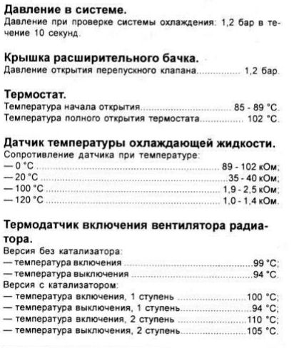

проверь датчик на стрелку
0 С 89-102 кОм
20 С 35-40 кОм
100 С 1,9,-2,5 кОм
120 С 1,0-1,4 кОМ

СообщениеДобавлено: Сб май 07, 2011 11:22
у мя датчик от cvh валяется 102-97
ttx.jpg [ 44.8 КБ | Просмотров: 11475 ]
