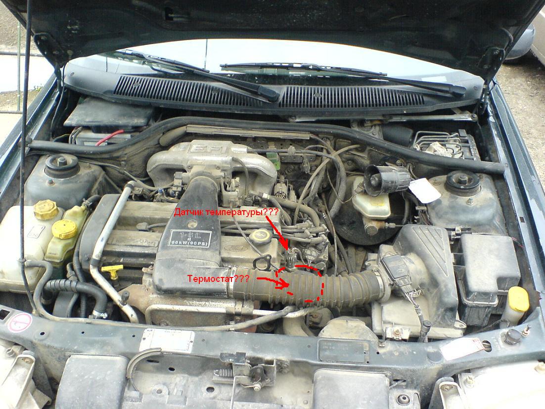

Привет,
у меня прибор не показывает температуру ОЖ, т.е. скока ни ездий, он все 0 кажет.
Вот думаю, предоранители вроде впорядке. Либо прибор сломался, либо датчик, либо проводок где порвался.
Проблема в том, что я даже не знаю точно где этот датчик температуры... В Хайнсе все описано очень безтолково и нет никакого нормального чертежа где все подписано, а лучше Хайнса у нас ничего нет :-).
Я правильно отметил на картинке? Если нет, то где он???
А ещё, на задней стенке движка, где-то по середине есть тоже какой-то датчик.
Что это за датчик?
Может давления масла?
У меня через него масло сочится похоже.
Спасибо.

СообщениеДобавлено: Вс дек 03, 2006 2:09
Начальник отдела РЭА
Сообщения: 3829
ИМХО Ты прав по всем вопросам.
Только вот датчиков температуры у тебя должно быть 2, вернее даже три если с датчиком карлсона. Один на стрелку, другой на приборку. Кто это из них - хз, жди того кто такой двиг щупал.

ДТОЖ на стрелку на всех моторах одинаковы по внешнему виду. Могут отличатся цветовые маркировки. Датчик должен быть врезан в блок или впускной коллектор, от него отходит один провод, скорее всего коричневый. При замыкании этого провода на массу стрелка ОЖ должна идти до самого верха красной зоны. Если так, не спеши менять датчик, может поможет зачистка контактов.
Если это не поможет, то покупай датчик с такой-же цветовой маркировкой, хотья это не гарантирует того, что датчик подойдет.
Ну а если при замыкании стрелка неподвижна, то надо менять его.

вроде в термостат там снизу ещё какая-то фигня с проводами воткнута, может и есть второй датчик. В хайнсе вроде написано что оба датчика в термостат воткнуты.
Кстати, пробывал замыкать контакты у того датчика, что на рисунке стрелкой указан - на приборе ни какой реакции.
Вопросы остаются. Кто из этих датчиков какой?
Один вроде ДТОЖ просто, а другой ДТ Охл. Жид. которая в двигателе (в хайнсе читал что и такой есть). Или нет? А какой из них какой?
А что значит датчик на стрелку и на приборку?
А где тогда находится датчик для карлосна? (чтоб знать)
А тот что в двиг сзади воткнут, ДДавленияМасла вроде, к нему всего один провод идет, т.е. он с массой ещё контачит там... А к температурным этим датчикам 2 провода подходит, хотя один из них всеравно масса.

Это датчик на мозги, под патрубком на корпусе термостата стоит второй датчик который идет на стрелку :wink:
СообщениеДобавлено: Вс дек 03, 2006 4:39
Сообщения: 2191
тот к которому два провода это к вентилятору, к которому один или на стрелку или к мозгам (в корпусе термостата скорее всего на стрелку)

А ты сфоткай без этой приблуды инжекторной,и тогда мона будет разглядеть термостат и все датчики. :P А ваще скорей всего датчик на стрелку.Прально:он в блоке там же рядом с термостатом,масенький такой.99%,что дело в нём,меняеися легко и быстро и стоит копейки сделан из латуни.И цвет провода к нему,как сказали-светлокоричневый,один проводок.

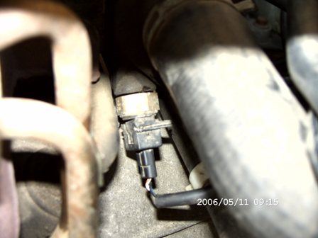

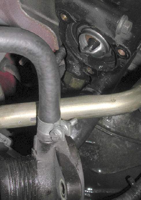

Вот
Howdoi3.jpg [ 50.43 КБ | Просмотров: 26406 ]
7013a8feb4fe.jpg [ 23.72 КБ | Просмотров: 26406 ]

Если судить по мануалу, на двигателях зетек оба датчика ОЖ(на карлсон и на стрелку) устанавливаются на корпусе термостата-пониже термостата установлено термодатчик включения вентилятора. Узнать можно по количеству проводов-или два, или четыре. Их замыкание между собой включает вентилятор(ы). А на корпусе термостата сверху установлен датчик ОЖ на стрелку(или на приборку, как угодно называть, это одно и то же.) От него отходит один провод, замыкание которого на массу задирает стрелку указателя в красную зону.
Совет (бесплатный :lol: ):Если недавно купил Эскорт, скачай мануал (по русский), ссылка на форуме. Полезная штука.
