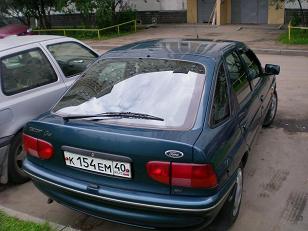

Всем доброго времени!У меня такая вот проблема.После удара в зад,поставил машину на ремонт.Ну то,что бампер надо менять это пол дела.Сегодня купил заднюю часть глушителя,а сама выхлопная труба из банки выходит не там где должно быть.Ну не такой купил...Оказывается,что тот,что должен стоять стоит 7.000.Вопрос знатокам!Бамперы(новые) продаются с отверстиями под выхлопную трубу и буксировочное кольцо?Ну дайте надежду!Скажите ,что дырки сам резать будешь. :oops:

Да я помню,что видел.Отверстия он резал сам.Вопрос в том есть ли уже стандартные отверстия в новых не оригинальных бамперах.А банку покупал вроде как по каталогу у них.Только вот забыл,что у старого глушака обе трубы выходят с одной стороны банки.А у нового с двух сторон по трубе.Прицелились,вроде как к средней части подойдет.А дырок нам наделать раз плюнуть. :)

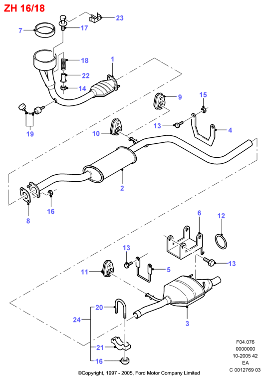

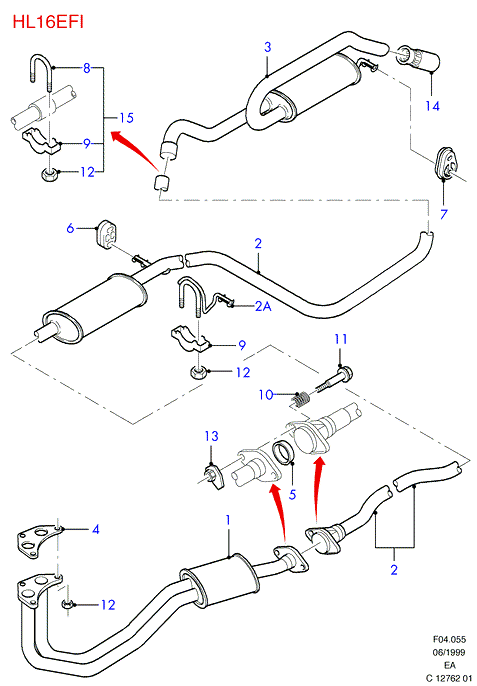

Дело в том, что Зетека и СVН глушители немного разные.
Самая последняя часть трубы у СVН загнута в низ и в бок, а у Зетека - прямая.
По-этому и окна в бамперах в разных местах.

Вот такой

Я с Вами полностью согласен!Вот картинки

Вторая картинка
