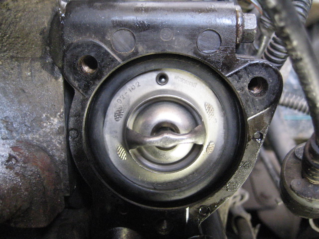

Не гони сильно.
Будешь ставить - обрати внимание на маленькое отв. в термостате. Оно должно быть сверху.
Комментарий к файлу: термостат зетек
IMG_5863.jpg [ 131.57 КБ | Просмотров: 17285 ]

СообщениеДобавлено: Вт июн 30, 2009 1:36
У меня на фото - родной . Там 92-102 град.

Вобщем надо смотреть в каком положении стоит возд.клапан на термостате. Года 4-назад я туда лазил, и то что, клапан должен быть сверху, я тогда этого незнал. Может неправильно и посавил?

Вобщем купил я градусник(долго искал), t° от 0 до +150°.
Вынул термостат, родной, motorcraft с шариком(клапан), 15-лет, написанно t° 88-102°. Они что, там к каждому мотору термостат индивидуально подбирают?
Подвязал на провалачку, подвесил в каструлку, стал варить на медленном огне..., термостат полностью открылся ровно при 102°, газ выключил, варево остывает, наблюдаю процес закрытия термостата, полностью закрылся ровно при 88°. Вобщем получилось всё наоборот, то что я термостатом проверил градусник. Градусник спиртовой, произведено в Украине. Когда градусник купил, всё переживал, вдруг врёт, всётаки спиртовой и украина. Но, теперь в градуснике я уверен. ВО! Как бывает!!!
Так что, термостат менять пока не буду.
