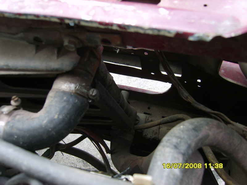

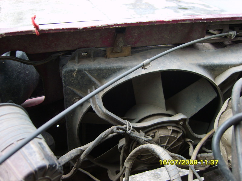

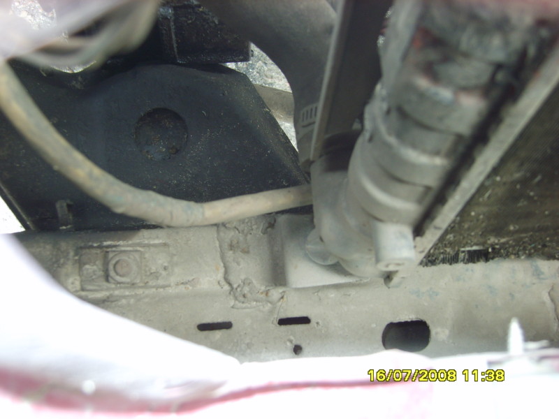

ПАССАТ зубилообразный,патрубок верхний на радиаторе не совпал по расположению со штатным,поэтому был удлинен отечественным аналогом,фунциклирует!Вентилятор стоит с маркировкой форд,кожух карлсона подрезан в нужных местах и прикручен к радиатору.Позже фотки кину!Для примеру,а то у нас двигло разное!
СообщениеДобавлено: Ср июл 16, 2008 13:00
Сообщения: 307
маненько зафотал.
S8300037conv.JPG [ 84.57 КБ | Просмотров: 13187 ]
S8300036conv.JPG [ 82.07 КБ | Просмотров: 13187 ]
S8300033conv.JPG [ 113.37 КБ | Просмотров: 13187 ]

кстати о ценах,экзист предложил родной радиатор за 3000-3500 руб.,а пассатовский в магазе лежит за 1500 руб, поэтому разумный колхоз выгоден,тем более что это не слепой эксперимент! О КАК! :lol:
