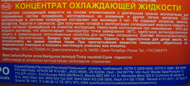

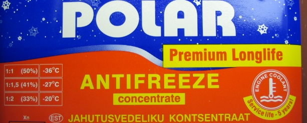

интересно, если почитать форум, то охлаждайку народ "видит" тока синей :?
КТО и ЧТО может сказать о применяемости новейших (т.н. G12+)
красных антифризов к нашим дедушкам Фордам?
там моноэтиленгликоль и хитрая органика..
(озадачился, т.к. дел. полную промывку, частичн. замену охл. сист. )
Финский POLAR, серв. срок -5лет, темпер. -36с ,
спец. Ford Europe WSS+M97B44-D, а G12+ - это по спец. VW\Audi..
Комментарий к файлу: Polar
Polar-36_G12+_a.jpg [ 139.21 КБ | Просмотров: 373749 ]

СообщениеДобавлено: Пт фев 02, 2007 14:11
А, в России эта штука есть?
Я G11 и G12 видел, но в другой упаковке. И производитель другой.

есть, экспорт и в Россию идет..
но Полар - эт к примеру, я ж говорю о стандарте..
Комментарий к файлу: спец.
Polar-36_G12+_b.jpg [ 207.95 КБ | Просмотров: 373740 ]

Вы не путайте бензин и соляру..как путаете G11 и G12...
что одним хорошо то другим не надо ;) лейте по спецификации. красный идёт в алюминиевые движки -поэтому и другой, а не лучше.
Синий,зелёный и жёлтый-смешиваются,цвета это просто краска.....
по цене и производителям -море: Shell, Statoil, Hepu, Bizol....

G11 (Volkswagen TL-774С ) пойдет (обычно зелен или син тонов),
а вот G12 (TL774D) не надо ни в коем случ!
G12+ (TL774F) лить (он действит для современных движков) можно,
но только желатель очень тщательно промыть систему
(хотя это в любом случае не помешает...эх-х-х(эт я свои траблы вспоминаю))
ЗЫ и конечно лучше фирменный, и концентрат - разбавлять (1:1 проще).

ЗЫ: POLAR - не лучший выбор...
