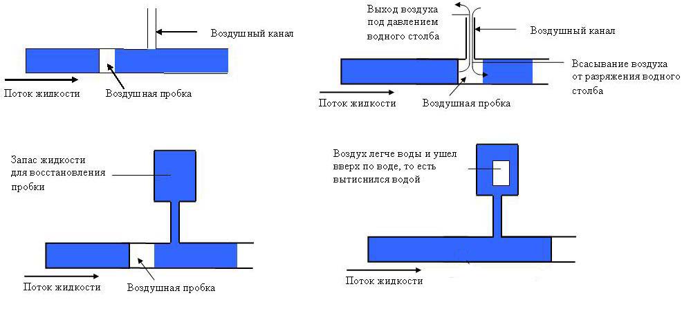

dsa писал(а):
Тут ты ошибаешься. Воздушный пузырь вытеснсяет не тот антифриз, что выше пузыря, а тот что снизу давит, когда у пузыря появляется путь для выхода.
Но этот путь сразу перекрывается шляпкой самореза. См. оригинальную держалку. Нет у пузыря другого выхода, как только через антифриз выше него. А тот антифриз, что сверху в корончатой втулке занимает освободившееся от пузыря пространство. Ведь что-то должно занять воздушное место на этом этапе? Если ничего завоздушеного места не занимает, то все должно остаться как было. Вот рисунок для наглядности. Только почему этот процесс проходит не через расширительный бачок, а через этот злополучный клапан я не знаю. Может быть потому, что от расширительного бачка система начинает заполняться снизу, а воздушная пробка будет всегда сверху.
Комментарий к файлу: Путь выхода воздуха из системы
Поток.JPG [ 56.62 КБ | Просмотров: 3436 ]

SinclairLtd писал(а):
Ошибка в рассуждении в том, что выше клапана нет антифриза, там воздух. Ибо неоткуда там взяться антифризу. А тот, что как-то пробивается туда - тут же уходит в патрубок радиатора.
Если антифриза там нет, то смотри рис. в правом верхнем углу, пробка останется.

У нас так и получается, как у тебя на нижних чертежиках. Только резервуар имеет две трубочки: одну для спуска воды, другую для подъема воздуха.
Какой-то специальный резервуар над клапаном нет смысла создавать, т.к. штатный резервуар (расширительный бачок) и так над клапаном.

Откуда оно там возьмется в рубашке? Давление может появиться только при нагреве, а нам до этого нужно вывести воздух
dsa писал(а):
Я думаю, что до тех пор, пока расширительный бачок может поставлять запасную ОЖ в систему, систему можно считать незамкнутой.
Я имел в виду, что в реке, если сравнивать с течением в трубе, не может быть воздушной пробки, если, конечно Моисея рядом нет.
dsa писал(а):
У нас же еще всегда есть дополнительное давление водного столба, что стоит в расширительном бачке.
Вот потому, что бачок выше корпуса термостата, там всегда будет антифриз.
На рис. показан какой должен быть минимльный уровень. Если будет ниже, то в системе будут воздушные пробки.

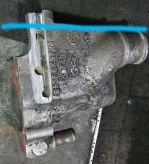

Все сомнения может решить эксперимент. На моем корпусе в пароотводящий штуцер нуно засунуть проволочку и замерить уровень антифриза в корпусе термостата. В других корпусах просто снять верхнюю крышку и усё.
Комментарий к файлу: Минимальный уровень ОЖ
Уровень ОЖ.jpg [ 25.08 КБ | Просмотров: 4680 ]
Минимальный уровень рисуют не на корпусе термостата а на расширительном бачке.
Если уровень будет ниже тобой показанного, то воздушные пробки могут появиться выше того уровня, ниже него они появиться не могут.
Ну замерим мы уровень антифриза в корпусе термостата и что? Это ничего не доказывает.
