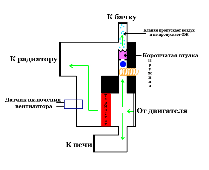

В теме уже были схемы корпуса, я тут набросал свою
18.jpg [ 63.66 КБ | Просмотров: 4280 ]

Это правильная схема. Именно так там внутри корпуса. А в теме были не только схемы, а и фотки разрезанного корпуса ;)

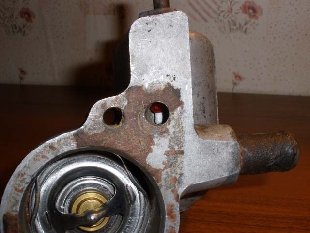

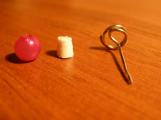

Ремонт корпуса термостата первого вида. Берем детальки как на рис. "Детали_1". Шарик - это пластмассовая бусинка, конус - пластмаска с детской игрушки, держатель - проволока-нержавейка очень высокого качества для стоматологов, покупалась в медтехники за 0,75$ очень маленький кусочек. Вкручиваем саморез и вытаскиваем заглушку, которая над клапаном.
Детали_1.jpg [ 28.96 КБ | Просмотров: 5620 ]

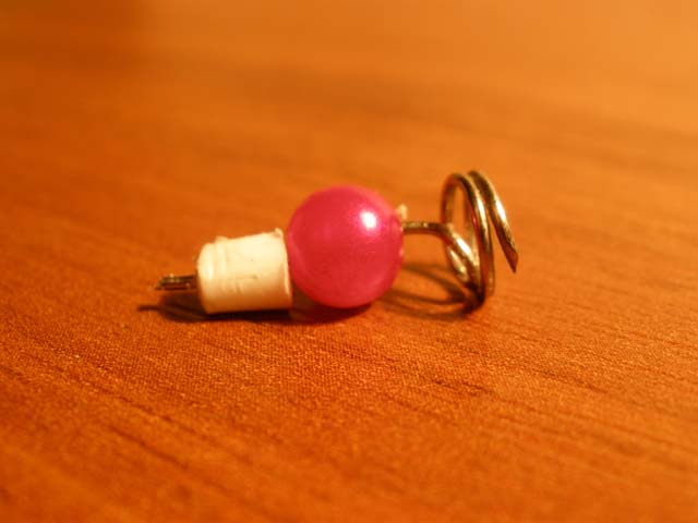

Вот так он должен быть внутри корпуса
Детали_2.jpg [ 29.3 КБ | Просмотров: 5809 ]

Вставляем в корпус. Конец проволоки чуть-чуть загибаем. Загибать удобнее специальной оправкой с дырочкой. Очень нудный процесс.
Я хоть термостат той стороной поставил?
Клапан_1.jpg [ 43.46 КБ | Просмотров: 5808 ]

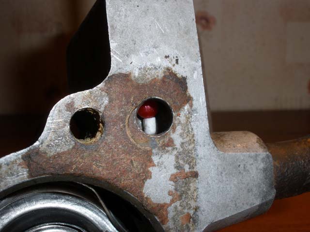

Внутри корпуса доводим все эпоксидкой. Скрепляем детальки, заделываем дырки у бусинки. Вставляем заглушку и заделываем красным герметиком. Все. Очень все это нудно.
Клапан_2.jpg [ 44.98 КБ | Просмотров: 5805 ]

_Robert_, чего-то я не понял вашего ремонта... Тот кусок проволоки вы вставили через пароотводящий штуцер, а шарик и конус вставляли через отверстие с торца? Если так - то понятно, но, ИМХО, геморно слишком.
А термостат ставится другой стороной - вон, в первом ссообщении куча фоток, там на первой фотографии показано, как он стоять должен
P.S. ещё хотел бы добавить: вероятно, что у вас не будет правильно функционировать этот клапан. Одно дело, когда там только шарик болтается, к тому же болтается выше (ближе к пароотводящему штуцеру). Тогда поток воды в любом случае прижмёт шарик к заужению втулки. А у вас громоздкая система, неизвестно, как поток перекосит её внутри. К тому же, вы уверены, что бусинка не развалится, находясь довольно долго в антифризе с температурой 100 или даже выше?
ИМХО, лучше бы сделали, как я - нашли бы подходящую пружинку, сунули бы бусинку в отверстие и подпёрли пружинкой. И всё, никаких зубных проволочек, эпоксидок и возможного неправильного функционирования клапана

У меня корпус №1 самый древний. Там над клапаном не пароотводящий штуцер, а заглушка. Конечно, уверенности никакой нет, но старался точно повторить как в оригинале. Бусинка вроде крепкая. На мой корпус вариант с пружинкой не пойдет, слишком мало места между пружинкой и седлом. Продувочный тест вроде нормально.
Да вот, просто с шариком нет уверенности в том, что он в седле надежно сидеть будет. Вот сел он в седло. Сверху жидкость и снизу жидкость, какая сила его будет держать в седле? А под силой тяжести он будет падать обратно вниз, т.е. он будет там вибрировать в седле. А если у него форма оригинальная, то давления его будет выносить вверх, а на шарик со всех сторон сила действует одинаковая.
Да, с термостатом я лоханулся, хорошо, что на машину еще не поставил.
