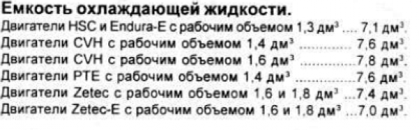

Еду на галстуке в сервис, менять помпу на SKF. Сколько надо взять с собой антифриза? И какую марку брать? Был раньше зеленый, марку не знаю(.
Эксорт 1,6 карб. 1997 г.в.
VIN WF0FXXGCAFVB52005
Escort 1997 Седан
1,6 LUK (карб) МКПП
СообщениеДобавлено: Чт мар 24, 2011 20:32
любой,я себе G12 заливал
333.png [ 57.44 КБ | Просмотров: 6262 ]
