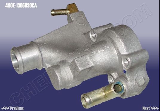

что то напомнило
480E-1306030CA.jpg [ 27.96 КБ | Просмотров: 4573 ]

а первая же ссылка из гугля (ну не первая а вторая)дала результат
http://www.chery-m.ru/parts/spare/244/show/108669
Код: 480E-1306030CA
Цена: 530 руб.

Victor ORION-88 писал(а):
что то напомнило
Хм, что же это тебе напомнило? Может то, что эти фотки были в этой самой теме десяток страниц назад? :)
цена вопроса 530 р, а не 450-700 с разборки
