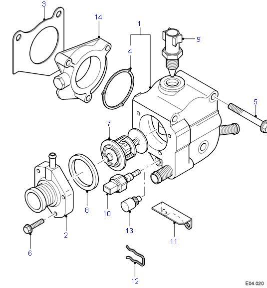

Не так давно менял радиатор отопителя Mondeo (мотор ЗыТэк 2.0), так вот там система ваще хитрая - при закрытом термостате жижа идет по железной трубе, прикрученной к выпускному коллектору - и в печку. По мере открытия термостата эта труба перекрывается, причем пароотводный клапан в самом термостате сделан... Я к тому, что может стоит попробовать выточить проставочку для установки этой всей системы в ЦВХ? Кто что думает?

Ага, можно еще клапан маевского от батарей приколхозить! :D
легче от ТАЗика приколхозить

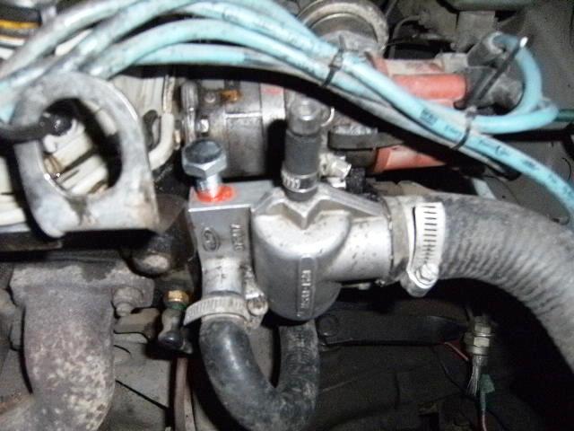

задолбали шарики "легкого поведения" :fight: уже четвертый пошел гулять по системе.сегодня решил проблему радикально

Во во, я тоже так собрался делать.
Только у меня корпус первого типа, а потому вопрос: где бы добыть патрубок, который можно врезать в эту силуминку?

купи на разборке такой же,они взаимозаменяемые.мне он обошелся в 200 р.продавец просил 700-я объяснил,что за корпус без шарика это дох..я :D

Да я знаю, только ближайшая от меня разборка, где есть CVH - это в Колпино (порядка 200 км).
