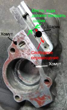

СообщениеДобавлено: Пн дек 01, 2008 4:22
Зарегистрирован: Пт ноя 21, 2008 17:02
Сообщения: 23
Откуда: Тула
Парни посмотрите на картинку,я сделал так. Правильно?
Шарик.jpg [ 17.05 КБ | Просмотров: 5599 ]
