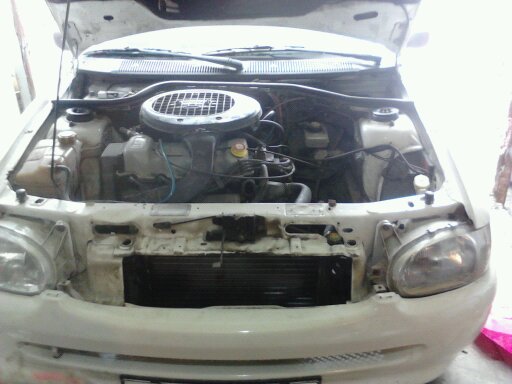

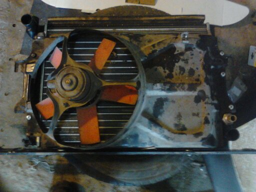

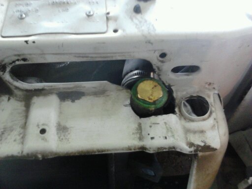

короче если нет ни гаража ни всего начиная от горелки, сварки, балгарки и т.д. и заканчивая грайверовочной машинкой, то сложно наверно будет. Как говориться жадность фраера сгубила :) . Честно говоря я доволен. Дырка которую я вырезал под горловину закрылась потом рещеткой и ее не видно вместе с горловиной.

на последней фотке на радиаторе сверху приклеены резинки, их пришлось убрать. Машина не майбах, я купил ее за копейки для того, чтоб она просто ехала, вкладывать в нее деньги не вижу смысла, все равно через год или 2 я ее продам и куплю что то свежее. Это я к тому, чтоб тут не осуждали за колхоз. В планах на месяц другой, промавилить ее всю, поменять гидрокомпенсаторы, маслосъемные, ремень грм с роликом и сделать защиту задних арок, а потом просто менять масло.
