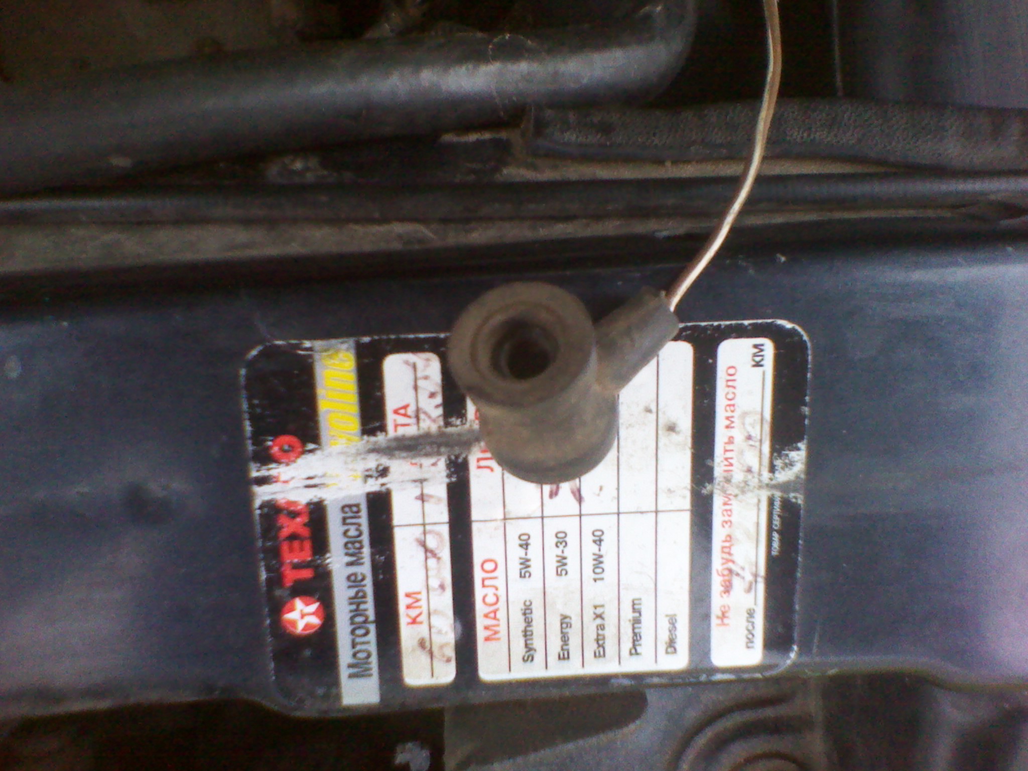

Кстати, есть у меня еще один вопрос, в жгуте, вместе с проводами, идущими в разъем термовыключателя вентилятора, есть еще один провод, но он никуда не подключен, я искал куда его можно воткнуть, но так ничего не нашел. Подскажите пожалуйста, куда этот провод должен быть подключен, фото провода прилагаю.
1.jpg [ 459.81 КБ | Просмотров: 6400 ]
