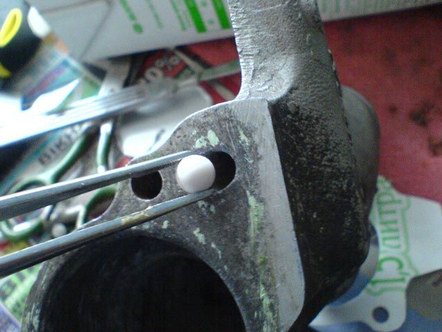

Пластиковый шарик диаметром около 6 мм от детского пистолета-погремушки вставляется в это отверстие и проталкивается вверх на свое место
untitled-1.jpg [ 49.63 КБ | Просмотров: 5694 ]

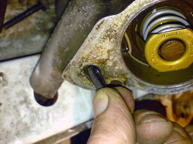

От выпадания шарик слегка подпирается маленькой согнутой пластиковой стяжкой для проводов.
untitled-2.jpg [ 72.92 КБ | Просмотров: 5693 ]

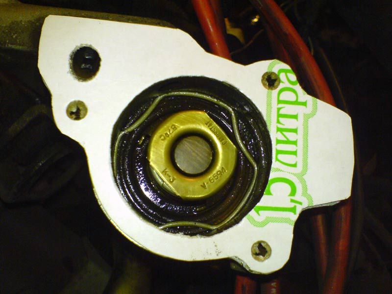

СообщениеДобавлено: Чт окт 09, 2008 20:57
Понравилась прокладка, вырезанная из упаковки яблочного сока :)
untitled-3.jpg [ 58.41 КБ | Просмотров: 5692 ]
