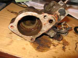

krabb писал(а):
долго и нудно читал эту ветку, хватило меня на 20 страниц, для себя сделал вывод: в корпусе должен быть шарик!!!
вчера стал проверять работоспособность термостата, завёл двиг, радиатор стал греться почти сразу, вывод: термостат открыт при температуре в нижней части белой зоны ( уроды, не могли шкалу с температурой впихнуть!!!), нужно менять. Поехал купил вахлер - 300 руб. Снял корпус, поменял термостат(старый был полностью закрыт),посмотрел на шарик - его нет, долил ОЖ, завёл. Та же картина: радиатор сразу греется и ещё заметил: тонкий шланг обратки, что сверу в расширительный бачок идёт, тоже очень горячий.
Значит шарик ДОЛЖЕН быть!!!! Вопрос, где взять корпус термостата с шариком? колхозить самому страшновато, руки не под то заточены.
а может термостат нужен кому? отдам за помощь в заколхоживании шарика!!!!
20 страниц говоришь прпочитал. Маловато будет. Читай до конца.
Вставляй шарик куда надо и не парься.
Корпус с шариком существует только новый за нереальные деньги. На разборках корпуса уже все без этих поплавков-шариков. Растворяются эти шарики от времени и "хорошего" антифриза :lol:
Читай тему и вникай.
Если не хошь шарик ставить, тогда глуши тот канал полностью. Но есть корпуса термостатов, в которых так, как описано в предыдущем посте, не заглушишь. Тогда только шарик вставлять.

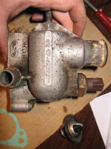

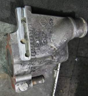

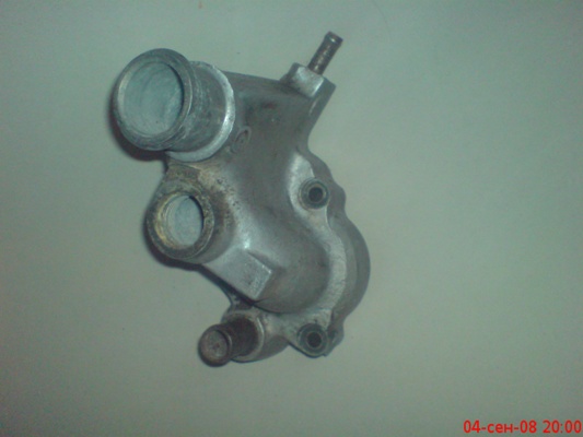

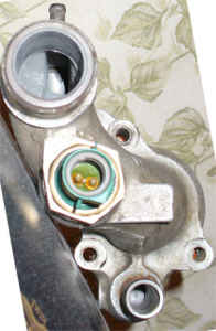

Фотки корпуса термостата третьей версии для статейки.
v3 со стороны двигателя.jpg [ 8.48 КБ | Просмотров: 5345 ]
v3 спереди.jpg [ 7.54 КБ | Просмотров: 5345 ]
v3 сверху.jpg [ 7.43 КБ | Просмотров: 5345 ]

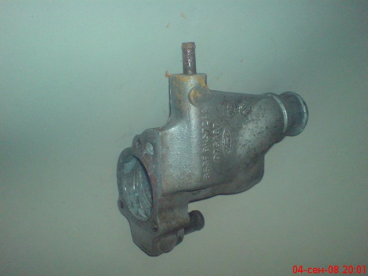

СообщениеДобавлено: Чт сен 04, 2008 20:15
Сообщения: 4139
Откуда: Великий Новогород

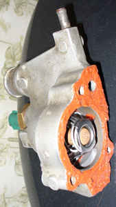

Фотки корпуса термостата второй версии для статейки.
v2 со стороны двигателя.jpg [ 6.73 КБ | Просмотров: 5344 ]

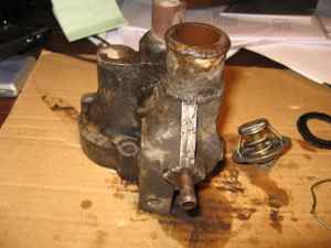

Фотки корпуса термостата первой модификации для статейки.
v1 со стороны двигателя сзади.jpg [ 7.51 КБ | Просмотров: 5343 ]
v1 со стороны левого колеса.jpg [ 8.51 КБ | Просмотров: 5343 ]

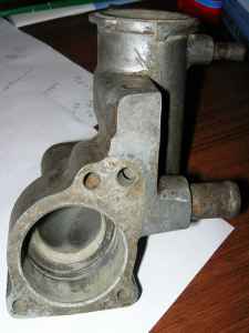

СообщениеДобавлено: Чт сен 04, 2008 22:12
Вот еще "первой версии" :D
DSC00007.JPG [ 46.34 КБ | Просмотров: 5335 ]
DSC00006.JPG [ 45.62 КБ | Просмотров: 5335 ]

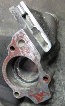

Трепанация v1 для статейки.
Трепанация v1 со стороны двигателя.jpg [ 14.13 КБ | Просмотров: 5319 ]
Трепанация v1 спереди.jpg [ 17.2 КБ | Просмотров: 5319 ]

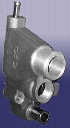

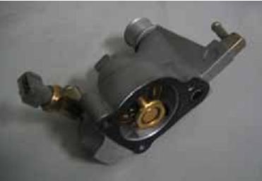

Господа, китайский корпус термостата подойдет!
Фотка из мануала.
China.JPG [ 8.12 КБ | Просмотров: 5384 ]

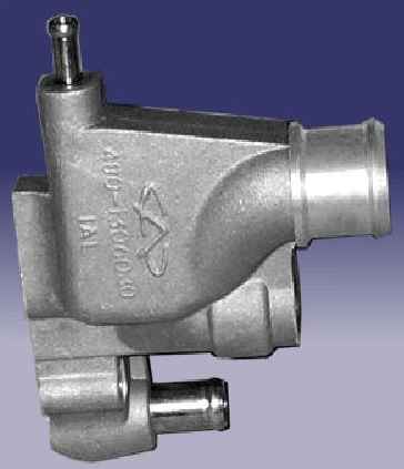

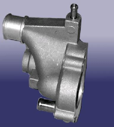

Номер Chery 480-1306030, Экзист цену не говорит.
Фотки из каталога.
China 3.JPG [ 9.92 КБ | Просмотров: 5375 ]
China 2.JPG [ 12.71 КБ | Просмотров: 5375 ]
China 1.JPG [ 17.02 КБ | Просмотров: 5375 ]
СообщениеДобавлено: Пт сен 05, 2008 21:37
Хороший корпус, точно как последний фордовский. Но не думаю, что цена такого корпуса будет намного ниже фордовского оригинала. Я вообще не знаю цен запчастей на кЕтайские машинки :oops:
А если, все-таки, цена окажется низкой, то надо брать :lol:
