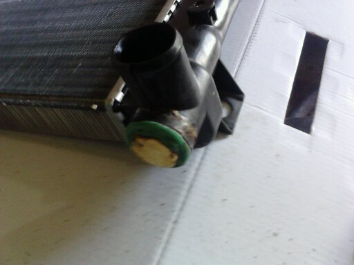

Это как только я его купил
Комментарий к файлу: Это он как я его купил

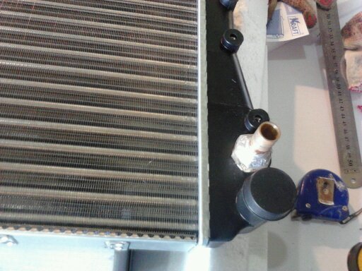

Срезал заливную горловину и заглушил. Купил пробку и переходник от плавтиковых труб, он очень хорошо принимает любую форму при нагреве, впаял туда пробку и подогнал подразмер горловины, потом клей герметик и киянка посадили эту заглушку намертво.

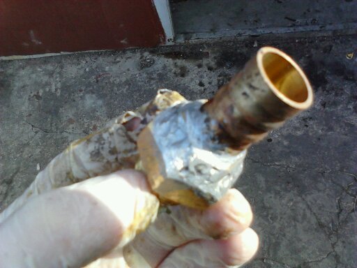

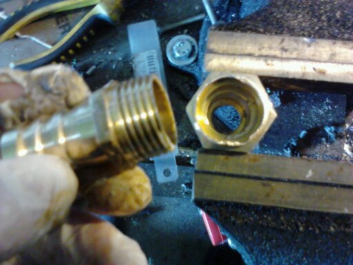

Рядом с нижним патрубком есть отверстие с резьбой, туда вскучивается датчик включения вентилятора, стоимостью 150 рубликов, но там на фордовском радиаторе трубка от расширительного бочка. Этот датчик высверливаем насквозь, удаляем всю пластмасу и напаиваем туда трубку (купленную строительном магазине) и вот что пулучается

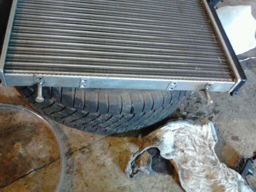

Нижние крепления срезал болгариком и наварил туда 2 больта, (шляпки естественно потом резал и установил резинки для мягкости), на которых собственно и будет держаться радиатор снизу. Под них придется сверлить 2 отверстия в пластине которая снизу держит радиатор. Можно конечно было и сделать просто резинки под штатное крепление родного радиатора, но нужно было тогда снимать радиатор и вымерять, меня на это не было времени, и так будет намертво и просверлить потом 2 дырки не так уж и долго.
Комментарий к файлу: а это дополнение к переходнику. Спаивать его нужно с поможью мошьного паяльника или горелкой.
