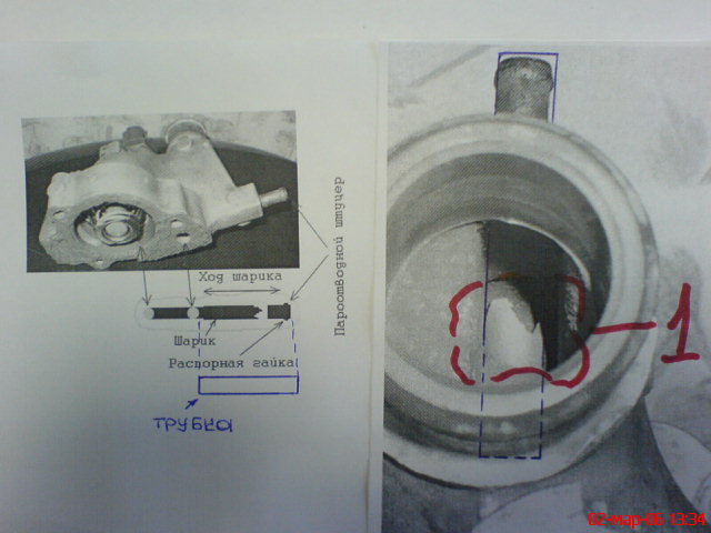

На выходных попробую высверлить патрубок обратки и восстановить клапан (пимпу) или удлиннить патрубок обратки в корпусе термостата, чтобы он перекрыл канал из полости термостата (на 8 стр. есть фотки). ОЖ должна уходить в расширительный бачок. Только вот поможет ли? Там есть ещё канал, который идет из блока. Он соединяется с каналом термостата (в торце, где прокладка). Не будет ли антифриз через этот канал уходить в радиатор? Если получится сообщу.
Выходных дожидаться не стал и сегодня сделал следующее:
- высверлил патрубок обратки и вместо него вставил другую трубку, но немного длиннее (она перекрывает пространство, которое должен закрывать клапан (пимпа). Как мог изобразил это на фото (извиняюсь, но воспользовался рисунком, который прислал WYKWUK). Цифрой 1 отмечено пространство, которое перекрывает моя трубка. На другом фото видно, что она доходит до канала, который идет из блока (но не перекрывает его).
Таким образом ОЖ проходит не в радиатор, а через обратку в расчирительный бачок.
Машина стала прогреваться в несколько раз быстрее.
Комментарий к файлу: Прошу прощения за качество - снимал мобилой.
Ты сделал примерно то же самое, что и я.
(Только у меня похоже, что моя заплатка вывалилась или термостат отстегнулся).
Это конечно хорошо, но не лучше всего.
Так получается, что прогреть двигателю нужно не только тот объем ОЖ, который находится в рубашке и печке, а еще и тот, что в расширительном бачке.
При функционировании пимпы в первоначальном прогреве участвуют только рубашка и печка.
В этом случае греться должно авто еще быстрее.

zalekse писал(а):
извиняюсь, но воспользовался рисунком, который прислал WYKWUK.
Ничего страшного, даже приятно, что кому-то помогли мои мысли и соображения!
Отписываюсь о результатах добавления металического шарика:
Первую неделю, может две всё вроде было отлично, а теперь похоже шарик куда-то проскочил (пока без последствий). Патрубок к радиатору опять греется раньше времени.
Идея с высверливанием коронки и запресовкой новой трубки витала давно, думаю теперь сделать аналогично и у себя.
У тебя при запуске двигателя и его прогреве видно как из шланга в расширительный бачок (с пароотводного патрубка) течёт ОЖ?
Просто есть мысль что там и не такое сильное давление чтоб жидкость гнать вверх через ПАРОотводной патрубок. Недаром он для отвода именно ПАРА предназначен.
