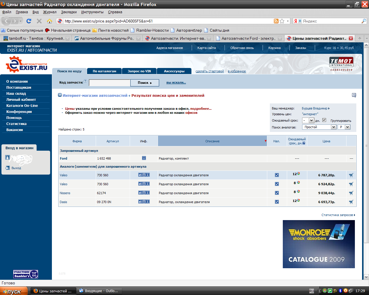

SinclairLtd писал(а):
На Exist-е радиаторы от 1500 р. В среднем - около 3000 р. Стоит ли колхозить ради 500 рублей выгоды????
Может с печкой перепутали? Если нет , то дайте два! ;)

Так а запаять его никак вообще? Много где их перепаивают.
1647747 - глянь по этому номерку

Нет, обычный радиатор... Я, правда, смотрел на 1,4 CVH. Вот его Фордовский номер: 6 912 232
Думаю, что от 1,4 CVH радиатор будет лучше подходить, чем от совсем другой машины.

запаять, наверно проблематично, т.к. материал радиатора Al+пластик.
SinclairLtd
и то правда, останется выяснить габариты, действительно на более поздние модели дешевле почти в 2 раза. ::thinking::
