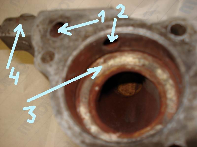

Вот вам корпус иермостата,товарищи.Что сделал я ? Под цыфрами 1,2 обозначены обводные каналы около 6 мм. цыфра 3 посадочный фланец под термостат,цыфра 4 штуцер для расширбачка,туда выходит воздух через эти каналы 1 и 2. Сори за говённую фотку!
Та вот,тот товарищ из Киева,вроде сделал всё прально,с шариком,хотя я сомниваюсь,что этот шарик долго прожифёт :lol:
Но он забыл про канал 2,через него в обход термостату,тоже льётся антифриз,и получается,что на прогреве,полюбому мы греем оба круга,до открытия термостата...
У меня ещё есть один корпус и я над ним покумекал...Каналы 1,2 в диаметре 6 мм... - много,но глушить их рискованно(мой предхоз сделал именно так).
Я вогнал в каналы 1,2 резиновые трубки с внутренним диаметром 2мм,то есть уменьшил сечение каналов в три раза...
Греется быстрее и в салоне и коллектор под карбом,что очень важно для смеси,чем быстрее смесь подогреется,тем быстрее можно стартовать и ровнее будет хх до рабочей температуры.
К чему это я?Если кто-то мёрзнет как собака :lol: это поможет...

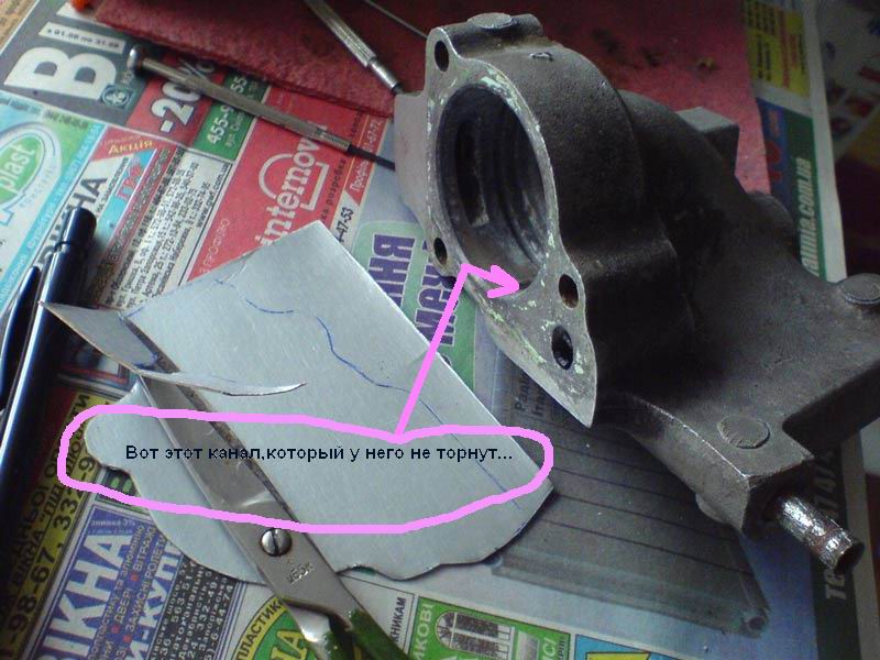

Вот его фото

Каналы 1 и 2 соединены и переходят в 4. А обход получается через то место, где цифра 4. Чел из Киева правильно сделал, т.е вместо того поплавка, что там раньше был и висел на латунной штучке, поставил легкий шарик и зафиксировал его от выпадания той пластиковой хреновиной. Теперь шарик всплывает (или под давлением ОЖ) и затыкает тот канал, что в обход самого термостата - как в обратку, так и в большой круг (через корончатую трубочку).
А то, что соединяются отверстия 1 и 2, так они в малом кругу и это не страшно. Я заткнул отверстие 4 по другому. Есть два вида корпусов термостата на CVH. В одном случае канал 4 переходит непосредственно в обратку, а в другом (как у меня) - там сверху заглушка, а обратка рядом ближе к толстому шлангу, что в большой круг идет. Так ввот я вытащил эту заглушку, ва канал вставил(вклеил) латунную трубочку ( она наглухо перекрыла корончатые отверстия внутри), а сверху в эту трубочку вкрутил краник. Когда заливал ОЖ - краник открыл и воздух выдавило (показалась жидкость). Закрыл краник , т.к. он нужен был один раз или если снова нужен будет. Прогрев нормальный, т.е быстрый. Шланг большого круга холодный пока не начнет термостат открываться. Вот такие дела. На разборках б/у корпуса термостатов ВСЕ без этого клапана (наверно погибли от наших тосолов) :)
ПыСы: Народ, не ленитесь долго, нудно и внимательно читать весь раздел "Не греется нормально" с картинками . Там чем дальше к концу темы, тем ближе к истине. А также фоторепортаж умельца из Киева (ссылка выше в теме). И будет Вам счастье. Удачи!
СообщениеДобавлено: Чт янв 04, 2007 21:18
К сожалению,Брайк,ты ошибаешься...Корпус у меня в руках и я знаю,что говорю.
Каналы 1,2 соединяют малый и большой круги в самом корпусе мимо термостата,пока он закрыт...если посмотреть в корпус,то видно всё невооружённым глазом и к штуцеру 4 расширбачка и к патрубку радиатора(большого груга).
