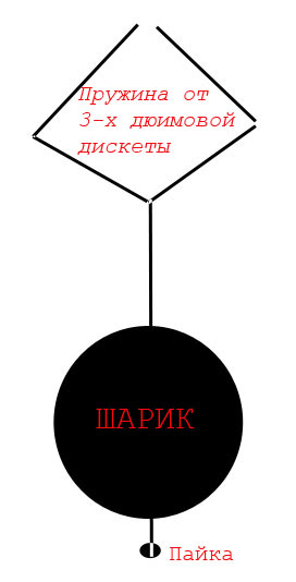

Dimza писал(а):
Ну вот... Тема с шариком продержалась не больше 2-х месяцев. Т.е. греться стала ооч. долго и ОЖ хлещет через шланг обратки в расширительный бачок. Либо ОЖ съела шарик, либо хомутик съехал и шарик пустился в свободное плавание. Пока холода - лень разбирать, а гаража нету. Короче как тока, так сообщу в чём трабл был.
Первый раз у меня тоже не долго работало... А второй раз сделал таким образом, как на рисунке.
Взял пружинку от обычной дискеты и выгнул необходимым образом так, чтобы ромбообразная фигура была больше диаметра шарика и удерживалась в канале, который надо заткнуть. Выбрал ее, т.к. она из нержавейки. Взял шарик от детского пистолета, просверлил в нем ответсрие и просунул туда вышесделанную приспособу. На вылезший с другой стороны шарика кусок конструкции я кинул олова.
Первый мей экперимент был без сквозного отверстия в шарике, поэтому (я так думаю) он (шарик) и уплыл восвояси, т.к. суперклей не выдержал температур и всей плавающей вокруг химии.
Машина прогревается минут за 10, т.е. начинает греть печка. После открытия термостата температура падает примерно вдвое, потом снова быстро расте.
Надеюсь, что хоть до конца зимы продержится!
