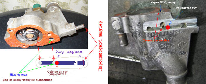

Засунул то я точно туда. Вот только, после сотого просмотра фоток... есть у меня смутное подозрение, что мой шарик не проваливается в канал, а тут с краю упирается во втулку (т.е не имеет свободного хода). может это повлиять?

Ай elektrik прям глянул на фотку - у меня такойже был и цвет.. эхх...
а вот тут картинка наглядная куда шарик.
http://pokatili.ru/forum/viewtopic.php? ... &start=105
Как я и думал.
Шарик не сюда надо.
Если ты сюда его запихал - ты ошибся.
И не вводи людей в заблуждение, а темы читай до конца и вдумчиво. :)

нда? и что именно не так?
все так же как и здесь
http://forum.autoua.net/showthreaded.ph ... age=0&vc=1
Думал, что не работает, так как шарик не пролез куда надо... теперь теряюсь в догадках ...
а меж тем давно можно было бы уже ФАК написать с фотками - и пояснениями как и куда... (имхо)
что получилось в итоге видно на рисунках.
Комментарий к файлу: Вот как обстоят дела сейчас, в таком положении шарика система НЕ работает.
