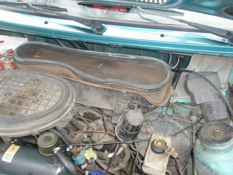

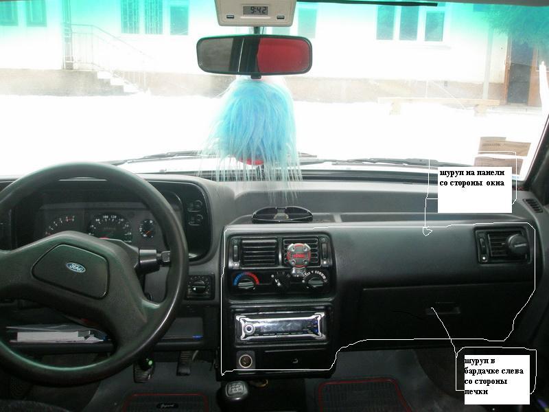

подскажыте как добратся к печке што и где раскручывать на первой фото. а на второй неможна ли снять половыну панели (обведено белым ) там где бардачок есть шуруп в бардачке и над ним в на панели

Ford Escort 1990 г.в., 1,3 бензин. мотор HCS 1.3 3-х дверный МК-4 Машинка изготовлена в мае-месяце 1990 года
