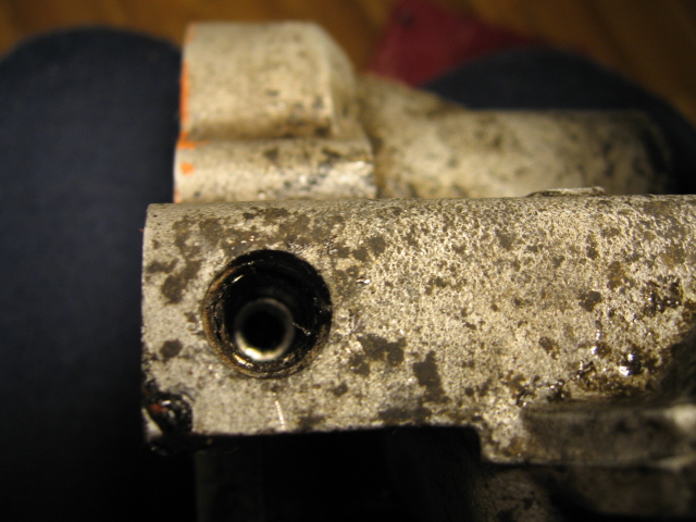

СообщениеДобавлено: Чт дек 06, 2007 0:03
Сообщения: 1700
коронку я сосверлил, и завернул болт до нижней границы,до туда откуда начиналась коронка. А от этой границы до самой дырки еще *цать милиметров

СообщениеДобавлено: Чт дек 06, 2007 0:36
То dsa,
Там диаметр самой той верхней заглушки около 10 мм или чуть больше. Но для резьбы М10 маловато будет. Вот поэтому и приходится М12 резать.
А само отверстие внизу корончатой втулки действительно около 5 мм будет. Но даже, если эту нежную корончатую втулку повредить, в том числе и нижнюю ее часть, то болт М 12 достаточной длины упрется внизу в то место, где остальные отверстия соединяются (те отвернстия, что сообщаются в пределах полости перед термостатом). Корончатое отверстие этим толстым болтом перекроется, так как оно находится в самом верху, под бывшей заглушкой.
СообщениеДобавлено: Чт дек 06, 2007 0:46
