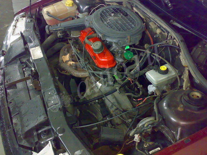

Всем привет !
Проблемва в следующем .
Холодно в машине!
Когда не было холодно , стоелка подымалась до буквы О.
Сейчас за бортом -17 и даже не доходит даже до буквы N.
Постою в пробке подымется немного и машине потеплеет. Как только по МКАДу поеду 80-90 , то все из печки дует холодный и стрелка опускается в белую зону !!!
Подскажите где смотреть ? !!!
Это термостат ?
Если да ( я не спец ) , то можно ли его самому поменять в спартанских условиях , не сливая ОЖ ?
Машина 97 года, Двигатель 1.3 карб.
СообщениеДобавлено: Вт ноя 30, 2010 0:35
Да запросто, он же в верхней части двигателя стоит, под датчиком включения вентилятора.
СообщениеДобавлено: Вт ноя 30, 2010 0:37
Сообщения: 1064
Откуда: Великий Новгород
Outsider, ну смотри сам: если когда продолжительное время стоишь или медленно едешь, и температура растёт, а когда едешь быстро - падает, значит охлаждающая жидкость постоянно проходит через радиатор, где и охлаждается. Безусловно, это может быть из-за неисправного термостата, который не закрывается (или закрывается слишком поздно, когда жидкость уже прохладная, а не при 80 градусах, к примеру.
Но если у вас двигатель CVH, то я даже не знаю, что скорее - проблема с термостатом или со специальным клапаном в корпусе термостата. В общем, если двигатель CVH - то добро пожаловать в соседнюю тему "CVH не греется нормально".
Однако, в любом случае нужно будет снимать корпус термостата - либо чтобы ремонтировать клапан (а лучше просто заглушить определённые отверстия в корпусе - об этом написано в той теме), либо для тогоЭ, чтобы заменить термостат на исправный.
Можно ещё перед радиатором поставить картонку, но только чтобы она не полностью закрывала радиатор, а, скажем, на 2/3 (определить опытным путём), чтобы и не сильно охлаждалась, и не кипела. Но это пока холода, чтобы хоть как-то тепло было. А когда потеплеет (если потеплеет )) ), то снимать корпус, искать причину.
СообщениеДобавлено: Вт ноя 30, 2010 1:04
Зарегистрирован: Чт сен 30, 2010 22:36
Сообщения: 270
Откуда: Москва ЮЗАО Ford Escort 1.4 1997
да я сегодня полностью заслонил радиатор картонкой .
Суть проблемы мало чем изменилась. В пробке тепло , на трассе холодно.
А можно как нибудь по подробнее узнать ( у меня умной книги нет ) как меняется термостат? Что для этого нужно ( инструмент , нужно ли сливать ОЖ и т.д.)?
Прошу помочь действительно нужной инфой , а то ребёнок на заднем сидении просто замерзает , туда тепло дже не доходит !!!!!

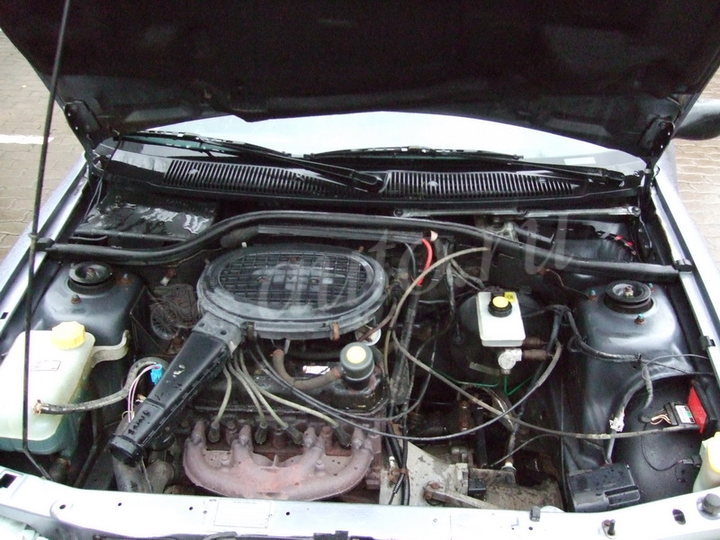

Выкладываю два фото такого же движка как у меня . Где все это ?
Спасибо!

СообщениеДобавлено: Вт ноя 30, 2010 1:34
Outsider , а соседнюю тему не смотрел? Не твой случай?
http://pokatili.ru/forum/ftopic3964-0-asc-0.php

я шланги не щупал. И мотор греется на холостых нормально , но вот стоит поехать при минус 17 и все - холод.
СообщениеДобавлено: Вт ноя 30, 2010 19:01
ОЖ не обезательно сливать, ключ на 12 или 13, два болта отвернуть, снять флянец на котором стоит датчик у тебя там синий пакетник, и достать термостат. Я в свое время из за отсутствия термостата ставил копеешный термостат.
СообщениеДобавлено: Вт ноя 30, 2010 21:43
Это термостат ?
Термостат. На трассе не должен остывать.
Смотреть здесь:HCS не греется нормально.
