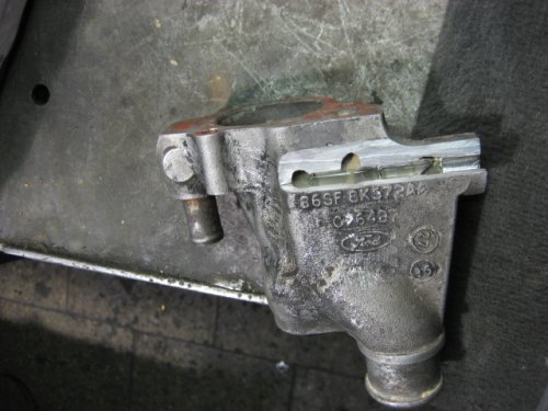

Aviator писал(а):
Вопросы: - верхнее отверстие 1 - какую функцию выполняет? Что это за канал из двигателя, зачем он сделан , если основной выход ОЖ из двигателя - в термостат? И не разрушим ли мы какую-то высшую идею, заглушив отверстие 1 ?
Для начала скажу, что ответ на этот вопрос мы нашли всем миром на страницах данной темы. Я его сейчас повторю, но то, что мне приходится это делать для вас говорит о том, что вы невнимательно читали тему.
Сегодня мы (ну, по крайней мере я, как активный участник этой темы и проверивший все эти гипотезы на своей шкуре) считаем, что верхний канал из ГБЦ служит для удаления воздуха из верхних каналов ОЖ ГБЦ. Основной канал 2 (из полости термостата) не может служить для этой цели, т.к. вход в него располагается ниже, чем вышеупомянутые каналы ГБЦ.

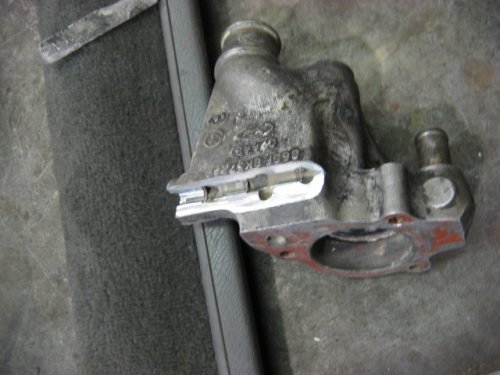

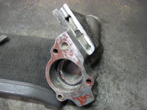

мирон писал(а):
Отверстие то про которое он говорил из блока в большой круг там есть.
И на распиле его видно. А ты вот утверждал что нет.
Нет там никакого отверстия, про которое он говорил, вы уж смотрите внимательно (см. фотки). И обратите внимание, на то, что номер совпадает один в один, что на фотках Авиатора, что на фотках Сергея.

Aviator писал(а):
Все больше склоняюсь к простой русской картонке перед радиатором!
Конечно поставь, это недолго, а бензин поэкономишь и мотор на более здоровых режимах будет работать.
Советую тебе купить нормальный корпус термостата. В Питере полно разборок, можно найти корпус термостата любого вида с рабочим клапаном. Я покупал где-то на Васильевском острове.
Если все-таки не хочешь покупать, то при следующем подходе сделай так:
Найди шарик диаметром 6 мм (или каким там, чтобы влез в отверстие 1).
Сними корпус термостата (заведомо рабочий термостат и датчик не вытаскивай).
Переверни корпус термостата пароотводящим штуцером вниз.
Засунь шарик в отверстие 1.
Зажми ладонью штуцер радиатора, втягивай воздух через пароотводящий штуцер.
Если воздух всасывается без ощутимого сопротивления - дуй за нормальным корпусом термостата, а этот распили и нам покажи фотки.
