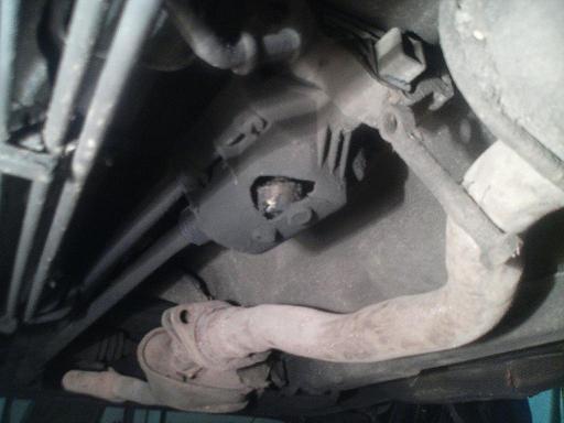

Кстати о глушаке. Полез под машину и увидел что одного болта крепления не хватает! А вот пробиваются ли оттуда газы, пока не посмотрел.
Комментарий к файлу: На втором плане соединение глушителя - одного болта нет!

Ещё как должно свистеть,там должна быть вставка из специального материала и закрученно всё.
ЗЫ Странное какое то соединение у тебя на глушак,похоже колхоз. ::thinking::

Прогревал машину, глянул снизу - не сечёт, дыму(пару) не видно, свисту не слышно.
Прокладка между фланцами есть.
