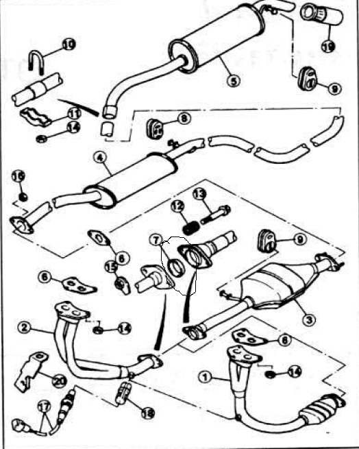

Я на ремонт глушака потратил за послед. 3 года больше 50 баксов. Щаз это гнилое дерьмо буду выбрасывать, т.к. купил заднюю банку. Теперь думаю, может и среднюю покупать, ведь скупой платит дважды ::thinking:: Или она роль не главную выполняет? Тупо еще раз заварить и сойдет, звучок уйдет?
Если резонатор (средняя банка) почти дырявый, то меняй сразу, а то так и будешь постоянно заниматься глушителем. И трубы проверь, они тоже истончаются.

Недавно устанавливал среднюю и заднюю части глушителя.
Покупал новые (варить старые смысла не было вообще - были как фольга), задняя 1600 руб., средняя около 2100 руб., резиновые подвесы 45 руб/шт., хомут - не помню, надо чеки смотреть... Фирма глушителя - как-то на "A" (английская "эй"; короче говоря, неоригинальные). Установка 700 руб. за обе части.
А вообще, почему встречаются проблемы с глушителями? На Ford Taurus, по отзывам владельца, глушитель 20 лет стоит и нормально всё. Может, его чем-то покрыть можно? ::thinking::

Может кто знает от нашего авто подойдет от какого нибудь кольцо №7

У меня глушак другой, но это кольцо мне недавно меняли вместе с прокладкой №14. Причем родное рассыпалось на 4 части. То что купил стало как не родное, хотя брал вроде и по каталогу. Те кто ставили, напихали вокруг него смазки и прикрутили. Я так и не почувствовал что стало лучше. Задняя банка давала о себе знать :bye:
ИМХО, на нашемарках нет такого кольца. Именно, кольца, которое у Форда сделано из какого-то мягкого сплава металлического, серебристого цвета. На нашемарках стоит прокладка из металлоасбеста или просто асбестовая.

я брал из металлоасбеста

Ну почему на девятках типа таких колец тоже стоят,тока они не подходят,я мерил,похоже придётся думать что то,а то у меня намотано типа массового провода. ::thinking::

дык а купить? 20 грн. стоило когда я брал. размеры то одни!

В смысле купить?Они что отдельно продаются?
