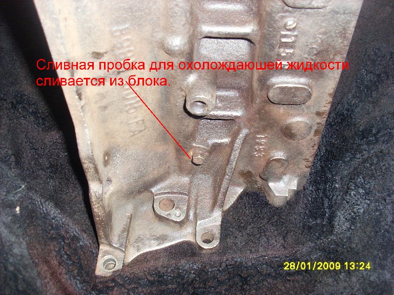

А можешь описать процесс полностью? Как же все-таки правильно слить и так, чтобы полностью? Из блока и с радиатора? Что открыть сверху? Не слишком ли агрессивна промывка для старых шлангов итп? :) короче буду очень рад подробному наставлению :)

Из блока:
отседова.

С печки слить:Открути оба патрубка радиатора печки у самого двигателя,и слей с печки,для надёжности дунь туда.
Слить с рубашки двигателя:Фото ниже.
После промывки(перед заливкой новой охолождайки) всё сливы повторить.
sl382435__191.jpg [ 149.7 КБ | Просмотров: 9774 ]

Я чючють с фото опоздал.

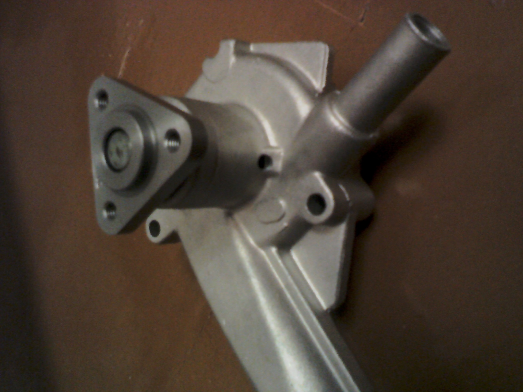

здравствуйте,сегодня купил помпу DOLZ,F-147. Там значит снаружи два отверстия,для чего они?Пахоже как-бы для смазки подшипника. Инструкция на английском,ничего непонятно!Второе отверстие не видно на фото,оно с другой стороны.
IMG131.jpg [ 328.28 КБ | Просмотров: 9668 ]
ford-эскорд 1995 г.универсал 5дв.1,3 J6a CFI.WFONXXGCANSL50632

Привет! Если ты про то отверстие которое в районе подшипников и манжет находиться.То это контрольно-смотровое отверстие.То есть когда потекут сальники и манжеты у помпы ,то ты это увидешь.А подшипники там смазываются на заводе на весь срок службы помпы.Удачи!!!
