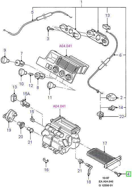

Вот пока что из микроката картинка.
A04.040 HEATER_&_AIR_CONDITIONING_CONTROLS.JPG [ 49.9 КБ | Просмотров: 6130 ]
СообщениеДобавлено: Вт май 19, 2009 19:01
Сообщения: 4139
Откуда: Великий Новогород
Во, вроде бы умное использование каталога дало размеры.
Сделал поиск по всему каталогу по этому номеру.
Он дал довольно много результатов. И в других местах написано 4,8x13, а кое-где AB10x13.
Так что похоже я сам себе нашел ответ.
Спасибо все равно.

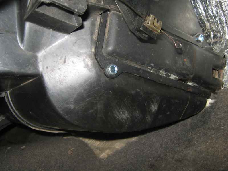

Вот фото.
Heater_Mounting.jpg [ 31.13 КБ | Просмотров: 6220 ]
