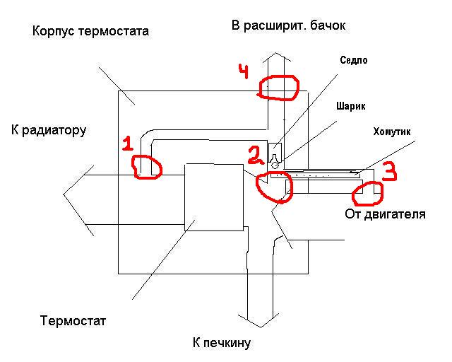

У меня вопрос, где затыкать :)
По схеме есть 4 места где это мб сделать.
1.за термостатом на большой круг
2.перед термостатом на все кроме 3
3. на хомутик
4. в бачек.
где течет жидкость левая восновном? по 2 или по 3?
можно ли закрыть 1. и поставить шаровый кран на 4?
Тоесть хочу узнать...если не восстанавливать клапан...а перекрывать чето... то как лучше сделать?(че перекрывать лучше, мб сверлить мелкое отверстие в теростате?)

Затыкать только №1.
