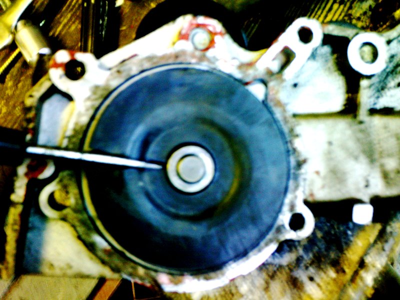

Попал на днях в неприятную ситуацию - стал перегреваться движок.
Причём на холостых оборотах идо 2500 всё было ОК.
Но после достаточно продолжительной езды, температура начинала лезть вверх. Помогало включение печки, но не надолго - температура продуваемого воздуха быстро снижалась, а температура падала не так охотно.
Были выдвинуты разные гипотезы, но только 1 была верной - ПОМПА.
При разъёме патрубка на печку при заведённом двигателе циркуляции на холостом ходу не было.
Вскрытие показало вот такую картину :evil:
[img]
Лопнула крыльчатка.
Помпа была установлена 2 года назад, пробежала 43 тыка :shock:
Заказал Febi - ждать 5 дней :cry: :cry: :cry:
Заказать оригинал - не могу себе позволить простаивать не менее 14 дней :( [/img]
HEPU 224.jpg [ 105.03 КБ | Просмотров: 10227 ]

а как ты догодался, что это ПОМПА??? такая же ситуация :( и не знаю, что и делать...

Написано ранее:
" На заведённом двигателе разнимаешь патрубок печки" - любой, только не на горячем, что бы не обжечся.
Хотя холодный воздух из печки при горячем двигателе уже есть повод её заподозрить.
Удачи.

У меня тоже начиналось с горячей печки, рабочей температуры и бурлящего расширителя.
Потом на ходу стала падать стрелка температуры О/Ж и подул холодный воздух из печки. :x
Без работающей помпы циркуляция происходит согласно законам термодинамики.
В результате была заменена прокладка ГБЦ ( неравномерность компрессии м/у 1,2 и 3,4 цилиндрами, прорыв газов в систему охлаждения) :evil: :evil: :evil:
После данной процедуры, когда вроде-бы больше ничего уже не может быть супер сюрпризного, не удалось заставить работать печку - далее уже описывалось ранее.
Так что гадать, что было первичным тяжело, но ИМХО потихоньку умиравшая помпа привела к перегреву, прорыву газов в систему охлаждения :fight: :evil:
ГБЦ проверил - коробления не наблюдается - это радует, а иначе у себя я просто запчасти бы долго ждал и искал.

Ну а я попал, после недельного ожидания, хотя EXIST выдает срок поставки 5 дней, мне ответили что только через неделю :evil: :fight:
Машина нужна край :!:
Изобретён колхоз: по диаметру вала подобрали на разборке крыльчатку от какого-то японца и запрессовал на место старой, для страховки прихватив сваркой. 8)
По внешнему диаметру она меньше, но лопастей 7 а не 6 и они шире.
Поставил на машину - циркуляция есть, теперь проблема - не могу прогреть машину до включения карлсона , несмотря на температуру за бортом более +30. :D
Но самый прикол - через 2 дня привезли помпу.....
Так что фото колхоза только после её замены.

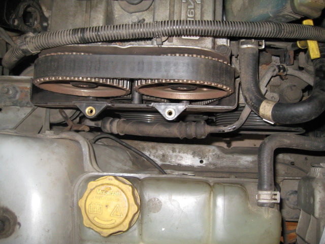

Дал бате Эскорт в деревню съездить.
Звонит он мне от туда вечером : " Перегревается мотор! Что делать!?"
В Москве 3 часа в пробках- всё ок , а там вечером на шоссе закипел. Не доехал 10-15 км.
Говорит - пар из бачка, всё бурлит(...эмоций куча)!
Я посоветовал ему подождать, остыть , а потом включив печку - доехать с остановками. Так он и сделал.
На недели мы притащили (на буксире)машину в гараж.
Стал неспеша разбиратся.
Вообщем, электрику с вентилятором я проверил :всё ОК.
Карлсон крутится,его датчик срабатывает ещё до закипания. Реле в цепи никаких нет.
Термостат сварил. Открывается хорошо.
Но во время работы мотора - они остаются холодными.
Такое чуство, что жидкость не циркулирует по системе.
Ситуация сейчас такая :при прогреве мотора, жидкость через 15-20 мин. начинает кипеть в головке блока, и выпирает в расширительный бачек.
Радиатор при этом - холодный. Из печки тоже холод идёт.
Стрелка указателя - слегка еле поднимается. Как будто мотор холодный, хотя температура на ощупь, подходит к 60-70 град.
::thinking::
Воздушных пробок быть вроде не должно. Помпа крутится от ремня.Не течёт, не люфтит.
По ходу, советовался с авторушниками. Они говорят - нет, крыльчатка у помпы вроде не отваливается (редкость) , что это - прорыв газов! Снимай головку блока! Прокладку пробило, надо анализ газов делать:
http://wwwboards.auto.ru/ford/1213815.html
Вот сижу в сомнениях , что делать... Могут газы остановить циркуляцию жидкости? Сомневаюсь.
Остаётся одно - сама помпа(или её крыльчатка)!!??
Решил сначала добратся до неё и снять. Если с ней всё ок, то снимать голову, смотреть прокладку.
Сейчас снял пока верхний кожух и добрался до шкивов.
Наверно надо замерить компрессию перед разборкой. Вдруг дело к капиталке пойдёт.
Комментарий к файлу: Снял кожухи ГРМ
IMG_5885.jpg [ 118 КБ | Просмотров: 9210 ]

СообщениеДобавлено: Вс июн 21, 2009 23:28
У моего соседа тоже было такое на десятке, он поменял, помпу, она сломалось на две части, если прокладку пробило, то жидкость должна попасть в масло, или выхлоп должен идти белый, из бочка должен идти тоже дым. и какбы кипеть, пузерится.
СообщениеДобавлено: Вс июн 21, 2009 23:32
sasha1111 писал(а):
... тоже было такое на десятке...
На Нивах тоже бывает....крыльчатка пластмассовая, трескается и соскакивает.
Но - тут всё таки Форд! Говорят ,чтоб соскочила крыльчатка - фантастика.
Правда , был вроде один случай у Рубина :
http://pokatili.ru/forum/ftopic22502-30.php
Он приваривал б/у крыльчатку от японки.
А масло у меня чистое, без эмульсии.
Во время работы мотора сунул нос в расширительный бачёк. Нюхал-нюхал. Запаха выхлопа нет.
Что характерно - не видно пузырей в бачке .Единственное , что когда закипает , то начинает резко расти уровень (до пробки), и идёт пар.
СообщениеДобавлено: Вс июн 21, 2009 23:50
При нагреве жидкость расширяется, и идет в верх. Может все таки помпа.
СообщениеДобавлено: Пн июн 22, 2009 11:32
Mishal, 99.9% что помпа. Радиаторы холодные - и к бабке не ходи...
С крыльчаткой что-то - это действительно фантастика. Но это с родной, оригинальной. Она стальная. А вот большинство заменителей имеют крыльчатку пластмассовую. А она уже может и треснуть, и соскочить, и разлететься на куски, например. И случай у Рубина - тому подтверждение.
А чтобы газы остановили циркуляцию - это уж они должны аццки выгонять жидкость в бачок (со снятой пробкой). И ессно ДО начала кипения ОЖ в блоке.
Причём, полюбому, хоть какая-то циркуляция сохранится (при закрытой пробке), и радиаторы будут тёплыми.
Снимай помпу!
СообщениеДобавлено: Пн июн 22, 2009 11:36
Пузыри в бачке - не обязательный фактор! Посмотри, в какой точке радиатора подключен бачок на Зетеке... Где должен быть уровень ОЖ, чтобы уже пошли пузыри?.. ;)
