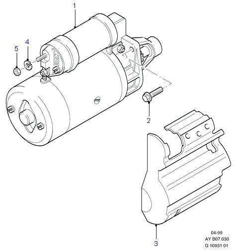

Закрывал жестью с закрепленным на ней асбестом генератор(посадил на 2 крайних болта монтажной пластины),асбеста хватило на 1 год,жесть помогает и так(отражает).Но она не в прямом контакте со штанами.В каталоге видел теплозащитный экран на стартер, номер 1654781 , стоит в экзисте 2 215,07р. (По умолчанию на мой вин,мой машин)

Для теплоизоляции достаточно алюминиевого экрана между трубой и стартером, важно только чтобы он был между ними без прямого контакта - т.е. как экран, а не как оболочка. В качестве оболочки для штанов я когда-то по чьему-то совету применил стеклоткань плетеную такую, она довольно крепкая, ей буржуи штаны спортмоторов обматывают. А поверх уже фольга с проволокой.
