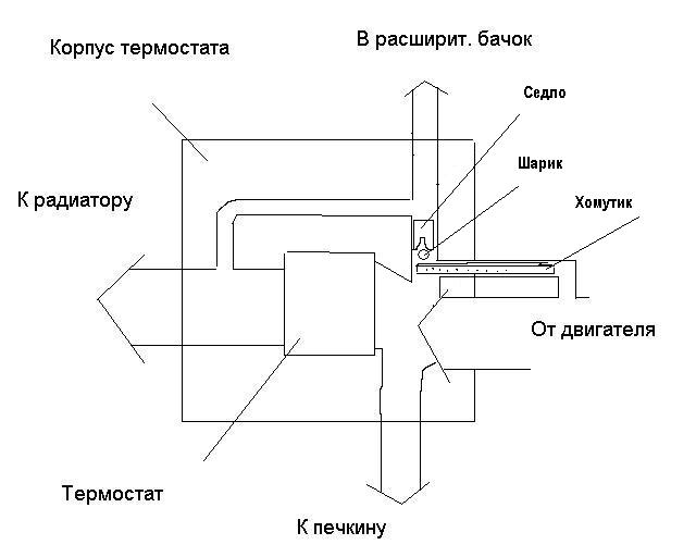

Почитал я тему, сменил у себя термостат, ситуация с прогревом слегка улучшилась, но чтобы радикально... Шарик в клапан не пихал, т.к. я не разобрался какую роль он будет выполнять в таком исполнении. Т.к. у меня корпус термоклапана того типа, что на екзисте не найдёшь - я решил схематично изобразить движение жидкости внутри него. Сразу оговорюсь, что помимо большого канала через терместат есть обходной канал, через который, как я подозреваю происходит дополнительная циркуляция ОЖ. Короче вот мой вариант сообщения каналов ОЖ в корпусе термоклапана..
Какую роль всё-таки выполнял шарик??
133.jpg [ 26.66 КБ | Просмотров: 5592 ]

Хорошая схема!
Только клапан в виде поплавка (называют шариком) должен быть чуть ниже, чем указано на схеме, т.е перекрывать возможность движения ОЖ как вверх, так и влево по тонкому каналу !

Да, Брюквин прав!! На твоём рисунке седло и шарик находится должны между двух тонких горизонтальных каналов!! Давлением ОЖ его прижимает к седлу и жижа не идёт в обход термостата и в бачок.
Исправляй рисунок.
А при выключении двигателя сразуже начинает идти охлаждающий термообмен в обход термостата.(самотёком)
Исправляй рисунок.
Всё, исправил - теперь, надеюсь, верно.

Димза, ну вот если поточнее нарисовать то там где справа тонкий отвод, он на самом деле упирается в стенку головки блока, те не имеет протока жижи, а в том месте где этот канал выходит в корпус термоса, там напротив него стенка, тоесть когда мы туда засовываем пластиковый хомутик, то хомутик не может двигаться НИ назад НИ вперёд. А между хомутиком и седлом заранее кладём шарик.
Нарисуй седло, шарик и тот канал который у тебя вправо выходит правильно.
Хех, у меня как раз есть проток в головке блока, правда точно не скажу течёт ли по ней жидкость, даже прокладка идёт с отверстием под этот канал... Поэтому хомутик не будет упираться в головку блока. Ща рисунок подправлю.
Ну да, точно, ты напомнил про прокладку, и я вспомнил - да действительно там есть какой-то проходик, но у меня там хомутик надёжно упёрся в край толи прокладки толи головки :)
А седло имеет дырку посредине(сквозную), а по краям плотно к стенкам. В остальном картинка отличная, и тем у кого корпус такой формы всё должно быть предельно ясно.
