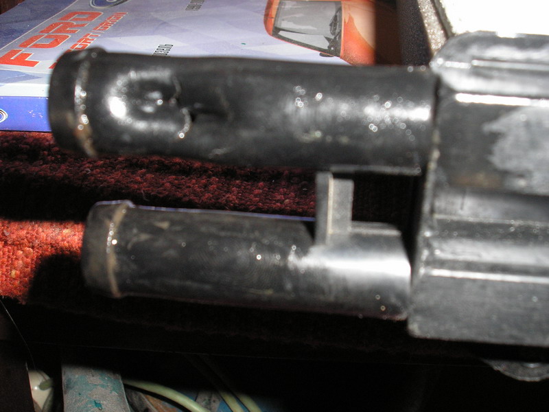

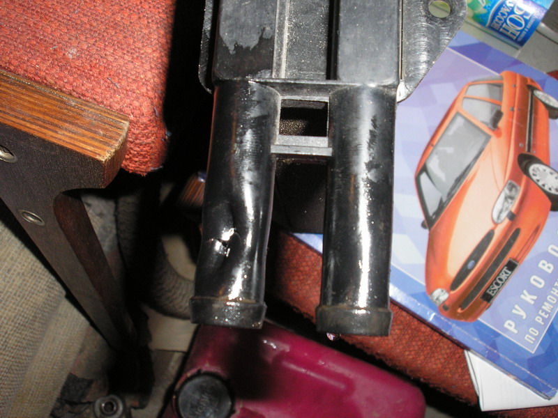

СообщениеДобавлено: Пн ноя 17, 2008 2:48
Зарегистрирован: Пн окт 06, 2008 0:27
Сообщения: 14
Откуда: Украина. Донецк
maximch писал(а):
я 4-й раз разбираю торпеду !!! дело всего на 1-1.5 часа !!! :lol:
поплавились трубки пластиковые на печке как такое могло произойти?
Завтра выложу фотки!
А ты мотор не перегрел?
Штуцера на печке расчитаны более,чем на рабочую температуру мотора.
в принципе не мог, я то и проехал немного(30 км)! и даже дури не давал движке!
Escort MKV ;3 dor,1.4 mono, black
СообщениеДобавлено: Пн ноя 17, 2008 20:54
Сообщения: 14
вот :?
Комментарий к файлу: радиаторчик поплавился
PB171457.jpg [ 114.81 КБ | Просмотров: 5758 ]
PB171451.jpg [ 158.17 КБ | Просмотров: 5758 ]
