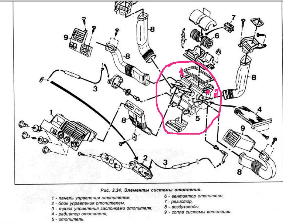

В красном круге корпус печки,цифры 1,2 - в этом месте крепления печки к торпедо.
ПС: ты вот всё пишешь "скоро зима"...У вас что в Белоруси другой календарь года? :shock:
И вообще,ты уверен,что проблемма в печке?

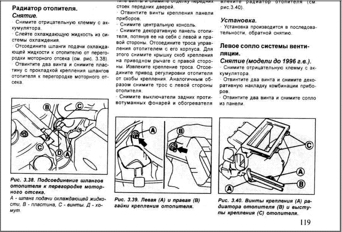

Вот рисунки- гайки на них видно.
116223.gif [102.29 КБ]

Теперь печку в помойку-ты прав герметик её добил окончательно.Надеюсь мы тебе помогли как снять корпус ,а как заменить,думаю справишься-там всё просто.Сложнеё будет установить всё.Но решаемо.
