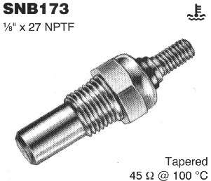

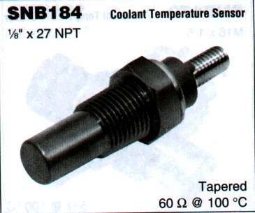

Я провел некоторые изыскания по этому вопросу.
Согласно Микрокату, до 01.02.91 ставили датчик с номером заказа 6146864, после 01.02.91 ставили датчик с номером заказа 1657685.
Экзист выдает в качестве аналога 6146864 датчик фирмы Lucas с номером SNB173.
Экзист выдает в качестве аналога 1657685 датчик фирмы Lucas с номером SNB184.
На сайте http://www.tk103.ru я нашел картинки, соответствующие этим датчикам (на Экзисте этих картиночек нет).
На картинках указано сопротивление каждого датчика при температуре 100 градусов.
К сожалению, непонятно, какого цвета каждый из датчиков.
Но думаю, теперь все остальное можно выяснить опытным путем, зная, что включаться вентилятор должен при 102 градусах, а выключаться при 95 градусах (согласно каталогу Facet).
Комментарий к файлу: SNB184
45355013.jpg [ 13.82 КБ | Просмотров: 8785 ]
Комментарий к файлу: SNB173
8024013.jpg [ 11 КБ | Просмотров: 8785 ]

Вот этот мой "красный" датчик показал сегодня на эксперименте 87 Ом при 102 градусах (температура включения вентилятора).
Логично интерполировать, что при 100 градусах будет 90 Ом.
И теперь я даже не знаю, просить мне датчик SMB184 или SMB173.
Но думаю тогда буду просить SMB184, т. к. по каталогу такой ставили, а если подумать, то 60 Ом меньше 90 Ом как раз на столько, чтобы 100 градусов отображались выше буквы N.

Сегодня поставил заказанный датчик фирмы EPS за 100 рублей.
На коробочке оригинальный номер заказа 1657685 и номер по Lucas SNB184.
Цвет изоляции зеленый.
Вентилятор включился на букве N.
