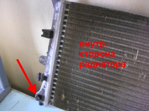

Clever писал(а):
есть ли на Зетеках в радиаторе сливной краник
Есть, но не краник, а пробка. Сливать неудобно.
Как сливается с рубашки зетека, поищи в разделе.

пробка не вынимается до конца, а хотелось бы,
Она там защёлкнута, и при желании вынимается несложно.
Я кстати, вместо неё давно вкрутил краник ТАЗовский, очень удобно, шланжик одевается.
Резьба там стандарттная, как на болте, помойму М10.
