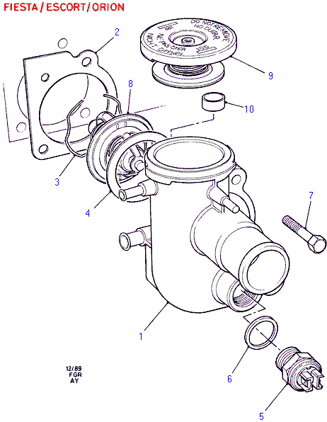

Microcat дает странную картинку. (см.)
При этом 9 - "Не применимо к данному автомобилю" для меня.
А это - "Крышка радиатора с предохранительным клапаном" для CVH 1,1, 1,3, 1,6.
Термостат.GIF [ 19.58 КБ | Просмотров: 11732 ]

VM писал(а):
Картинка, к сожалению, с моей машиной ничего общего не имеет. Здесь даже пробка с клапаном стоит на корпусе, и жидкость похоже заливается через нее, а не через расширительный бачек. Короче, конструктивно очень сильно отличается, и больше похожа на наши классические Жигули.
Я написал комментарий к картинке по поводу крышки.
Крышки этой у меня тоже нет.
Корпус термостата у меня выглядит тоже по иному. Но Microcat дает именно эту картинку и другой не дает.
Также Microcat не знает никакого дополнительного клапана.
