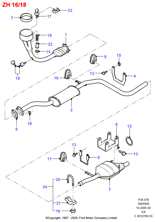

И еще один вопрос по глушитетелю.У меня сгорела прокладка под номером 8.Съездил купил.Она должна быть такая тонкая?Она состоит из двух частей соединенных между собой.Может туда еще что то надо докупить поставить?

asdf 337 писал(а):
...Она должна быть такая тонкая?...Может туда еще что то надо докупить поставить?
Не надо. Просто зачисть плоскости, что б не было неровностей.
Я у себя ещё герметика добавил. Но там место вообщем, без проблемное.
СообщениеДобавлено: Пт окт 24, 2008 23:02
Сообщения: 333
А мне вырезали доп.прокладку из асбестометалла,толщиной примерно 3 мм.Это не помешает?
СообщениеДобавлено: Сб окт 25, 2008 0:16
Не помешает.
Только сильно гайки тянуть не надо. А то согнуться фланцы.
