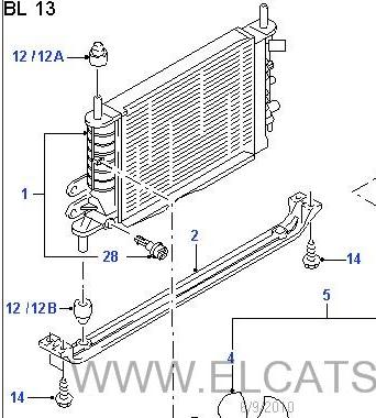

У меня сейчас такое: при проезде через лежачего полицейского, слышен стук, хотя в подвеске все было заменено полностью. Посмотрел на радиатор (у него вес большой, больше вроде нечему греметь), у него верхние крепления (резиновые уплотнители на фото №12A)ушли вниз из дыр в корпусе машины и теперь одна сторона радиатора легко рукой перемещается в горизонтальной плоскости сантиметров на 5. А вторая сторона еще держится в корпусе.
Такой вопрос: почему так происходит. Просели такие же резиновые уплотнители как и вверху радиатора? Или просела опора радиатора?
Если у кого есть фото как эти резиновые уплотнители входят вверху в корпус машины, просьба выложить.

СообщениеДобавлено: Ср июн 09, 2010 13:24
Сообщения: 293
Откуда: Московская обл.
Нижняя опора (2 на схеме) прогнулась пузом к земле. Сними, выгни в обратную сторону (вверх).
Сам вчера это делал.
СообщениеДобавлено: Ср июн 09, 2010 16:25
Зарегистрирован: Пн ноя 24, 2008 21:37
Сообщения: 61
Откуда: Москва, САО
Надо снимать радиатор (сливать антифриз)?
