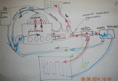

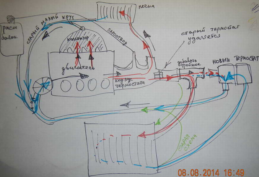

Ну вас нафиг. Короче. Вкарячен термос 2108 с доп.тройником из трубы, пока не определилась, не надо ли убавить сечение канала тройник-термостат. Но эта конструкция наконец-то работает как надо.
Вложение:
DSCN8870.jpg [ 79.46 КБ | Просмотров: 13453 ]
при этом замечу, что там уже стоит радиатор от зубила, у которого, в отличие от родного орионского, оба патрубка слева. Если бы был родной радиатор, то термостат вероятно был бы вкарячен рядом с помпой, а так он висит колбасой на старом корпусе. Использовалась изначально гнутая нержавеечная труба 35 мм от говнокенгурятника (проброс обратки к помпе
тройник
и одна врезка угловая) и в основном зубильные шланги (кроме как на радиатор - там запасной укороченный родной)

Лет 15 назад я экспериментировал с ВАЗовским термостатом на "заднеприводном" фордовском моторе ОНС 2.0, установленном на Форд Гранада. Симптомы были те же, хрен грелся ( у них это тоже, похоже, не редкость ). Была "клонирована" ВАЗовская схема, вместо тройника использовался второй термостат, с извлечённой начинкой.
Получилось сильно лучше. Вообще "нижний" термостат, примененный на ВАЗах работает эффективнее "верхнего", скажем на старых фордовских V-6 стоит "нижний" и проблем, в отличие от ОНСа с недогревом нет.
Правда исправный CVH тоже греется нормально.

Добавила в свою конструкцию шайбу-дроссель в малый круг, дырка там поболе сантиметра - можно и еще заузить, но такая вот шайба нашлась.

Патрубок к расширительному бачку заглушен?
По твоей схеме подключение расширительного бачка осталось прежнем,значет и перелив тосола через пароотводящей штуцер тоже остался? Или нет?

пароотвод на месте, но если раньше он был не понятно как, то сейчас в малом круге. Сразу скажу - греется дольше той же нивы хотя бы потому, что нижний проброс имеет большой объем ОЖ и заметную теплоотдачу, но дальше зазря не остывает и печка жарит. Если такого проброса не будет - греться будет быстрее.
Если что, я на нем людей вожу, развозка персонала, никто не мерзнет.
