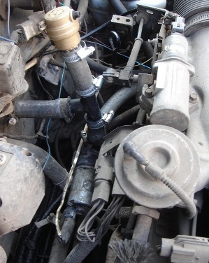

Всем доброго времени суток. У меня машина давно не греется, вот решил починять, всю тему прочитать не осилил, но, как я понял, у всех проблема с клапаном в корпусе, который для удаления воздуха. И вот какая идея меня посетила. У меня голова в таких ситуациях работает примерно так: если что-то встроенное не работает, надо попытаться заменить чем то внешним. И полез я гуглить на тему клапана для удаления воздуха. И нашел, в принципе в системах отопления применяются, как раз наша тема. И давайте подумаем на тему, можно ли снести эту трубку, выкинуть всякие шарики, нарезать резьбу и вкрутить туда примерно такую штуку, как на картинке? Не обсуждались ли такие идеи ранее?
Изображение Изображение Изображение
В принципе кто-то для удаления воздуха из радиатора сделал так:
Ford Escort Turnier 1.4л 1997 года немец инжектор универсал
Последний раз редактировалось Димарик Ср апр 24, 2013 0:00, всего редактировалось 3 раз(а).
 Заголовок сообщения: Re: CVH не греется нормально
СообщениеДобавлено: Вт апр 23, 2013 23:07
Зарегистрирован: Вс май 29, 2011 2:12
Сообщения: 15
Тут хоть уверенность есть что никакие шарики не улетят в радиатор или еще куда-то , да и поменять можно без проблем потом.
